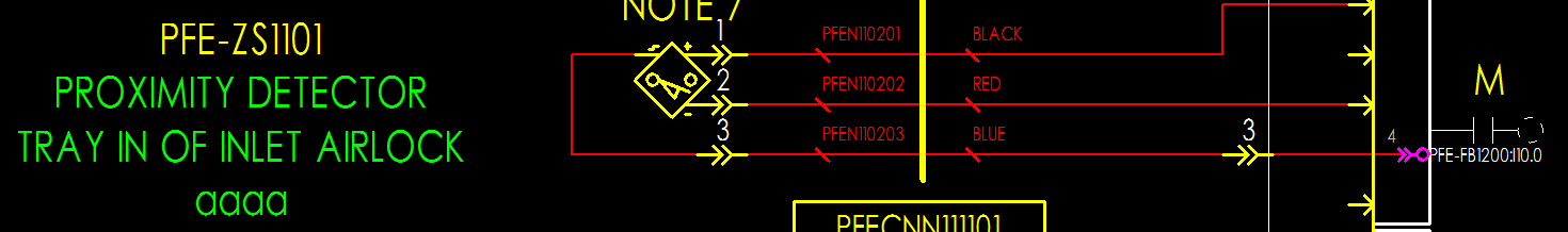

Hallo EPLANer,
ich soll die technische Kenngroesse eines Bauteils dem angeschlossenen SPS Eingang bekannt machen.
Das funktioniert ueber die Blockeigenschaft auch ganz gut. Aaaaber! Wenn zwischen dem Bauteil und
dem SPS Eingang zwei Stecker liegen, ist es aus mit der Herrlichkeit... Habe schon versucht die
Eigenschaft mit Blockeigenschaften von einem Stecker zum anderen zu "vererben" aber ich habe es
nicht geschafft.
Aus dem beiliegenden Bild koennt ihr vielleicht erkennen was ich meine. Der Text "PROXIMITY DETECTOR"
soll an dem SPS Eingang ganz rechts angezeigt/ausgewertet werden.
Kann mir jemand bitte helfen.
Gruesse aus Atlanta
Hermann
www.s4u.net

Du mußt Dich sozusagen von Funktion zu Funktion durcharbeiten... geht leider nicht anders. Ich habe Dir mal ein Beispiel angehangen (Fenstermakro)...

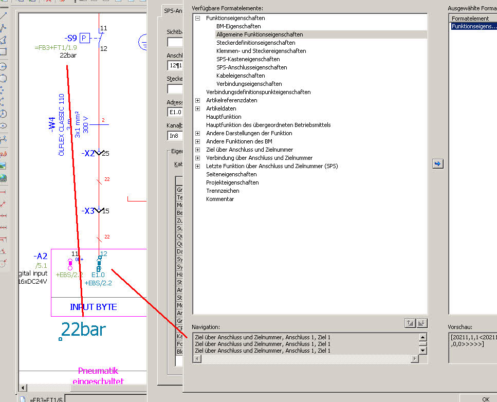

Hallo Hermann
ich beziehe mich mal auf mein Makro:
Ich starte also am SPS-Anschluss: SPS-Anschluss, E / A, 1 Anschluss, hier: Ziel über Anschluss und Zielnummer, Anschluss 1, Ziel 1, jetzt stehe ich an der ersten Klemme (X3:15); hier wähle ich das Ziel wieder neu aus.
Im Beispielmakro (an der Klemme X3:15) hier dann also: Ziel über Anschluss und Zielnummer, Anschluss 1, Ziel 1 da der 1. Anschluss resp. das 1. Ziel des Anschlusses weiter in die Richtung meines Druckschalters schaut (auch hier Anschluß 1 intern, Anschluß 2 extern an der Klemme beachten).
Nun stehe ich an der nächsten Klemme (X2:25). Hier das gleiche wie an der Klemme X3:15; also hier wieder: Ziel über Anschluss und Zielnummer, Anschluss 1, Ziel 1. Nun schaut der Anschluss schon auf den Druckschalter. Hier wähle ich jetzt die Hauptfunktion und danach die BM-Eigenschaften: Technische Kenngröße.
Läßt sich ein wenig schwer erklären (müßte man zeigen). Du mußt immer, wenn Du über mehrere Objekte schaust, die Anschlüsse und die Ziele (in der Regel nur eines) beachten. Die Anschlüsse (die "Anschlussnummern") sind identisch mit den Anschlüssen die Eplan auf der Registerkarte Symbol-/Funktionsdaten im Bildchen des Symbols zu sehen sind.

...Edit: Noch eine Frage Bernd: Kann ich so eine Blockeigenschaft auch wieder aendern? Wenn ich z.B. meine Stecker um 180Grad gedreht habe, muss ich ja den Anschluss 2 abfragen...
Ja das ist möglich. Anbei mal ein Bildchen. Die Eigenschaft <20202 1> benutzt den Anschluss 1 Ziel 1 (20211,1,1), die Eigenschaft <20202 2> benutzt den Anschluss 2 Ziel 1 (20211,2,1)...
Man könnte also einfach den String abändern oder eben auf dem üblichen Weg (durchhangeln) neu erstellen. Den String abändern ist aber - wenn man weiß an welcher Stelle - am einfachsten. Das mache ich auch so...
