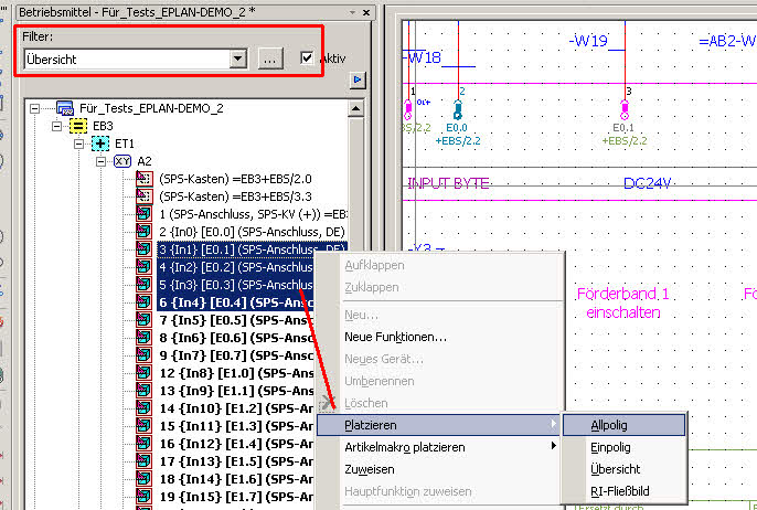

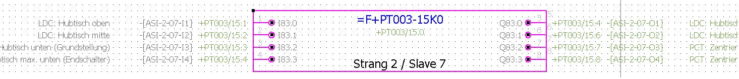

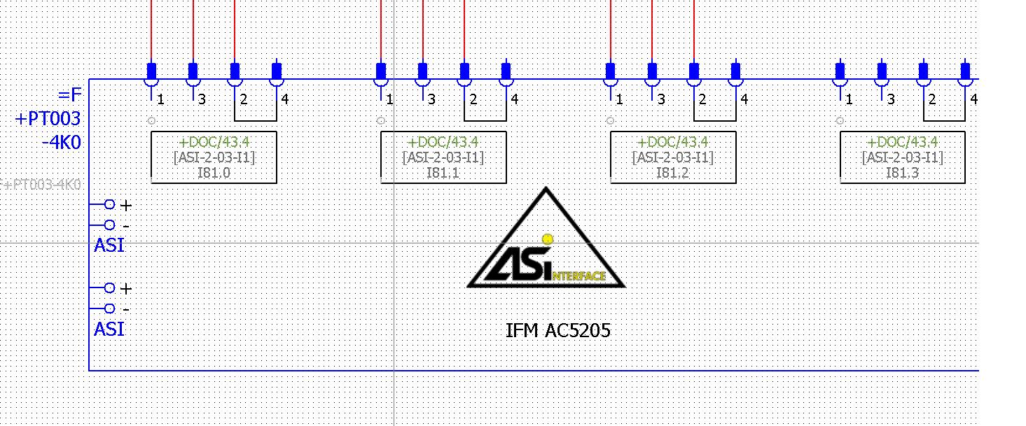

Hallo Zusammen,
ich habe eine Asi-Übersicht gezeichnet.
Aufbau: SPS Gerätekasten mit 4xEingang-/Ausgangs-Klemmen. Gegenseite mit einem As-i Modul und ebenfalls SPS Klemmen (unsichtbar).
Soweit funktioniert alles auch. Ich bekomme meine Querverweise angezeigt aber......
1) die Sprungfunktion (F) funktioniert nicht richtig. Ich springe immer auf den SPS Kasten von der Übersicht und nicht
  auf die eigentliche SPS Klemme.
2) auch werden meine Funktionstexte (ÜbersichtsSeite) bei den Eingangsklemmen schwarz dargestellt und bei den Ausgangsklemmen
  grün wie die Seiten Querverweise
Weiß jemand was ich falsch gemacht oder eingestellt habe?

1)
Die Funktionsdaten (Logik)->Definition deiner Anschlüsse müssen identisch sein. Dann sollte es funktionieren.

1) Auf der Übersichtsseite muss die entsprechende SPS Klemme von der Darstellungsart Übersicht und der gleiche Typ sein.
2) musst Dir mal im Reiter Ansicht bei den entsprechenden Klemmen die Ebene / Farbe angucken... Vielleicht (oder sogar mit Sicherheit) ist das was durcheinander gerutscht.

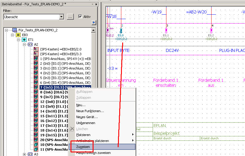

Als zusätzlicher Tipp zu 1):
Wenn möglich die Übersicht (komplette logische Karte) als erstes erstellen und dann im Plan selbst nur die Funktionen der SPS-Karte per BM-Navi: Platzieren - Allpolig platzieren oder wenn schon EA-Punkte vorhanden sind dann die Funktion Zuweisen aus dem BM-Navi benutzen.
Damit werden immer die korrekten Eigenschaften (wenn sie auf der logischen Übersicht natürlich korrekt sind) der SPS-Klemme automatisch durch P8 platziert, eingetragen oder (beim zuweisen) an den vorhandenen EA-Punkt übertragen. Ganz klarer Vorteil: kein vertippen, kein mühseliges manuell platzieren, kein Versehen wenn man Eigenschaften wie BMK etc. manuell anpaßt...

Danke Ihr lieben  .
beide Punkte habe ich gefunden und behoben. Zu 1 war zwar Querverweise möglich aber ich habe bei den AS-i Modulen keine Anschlussbezeichnung eingetragen wie in der Übersicht. Somit machte er diesen Sprung zum Rahmen.
Zu 2 war es eine Einstellung.
