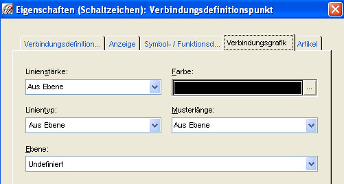

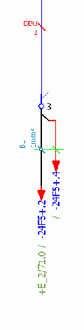

Hallo Leute,
ich habe ein kleines Problem.
An einem 24VDC Potenzial soll das Potenzial blau dargestellt werden. Ein Ziel ist vorhanden (SPS Karte). Egal was ich mache, das Potenzial wird schwarz dargestellt.
An was könnte das denn liegen?
Jens

Naja wäre gut, wenn man wüsste was du an der Potenzialdefiniton eingestellt hast.
Wurde das blau vor der Klemme definiert?
Wenn ja dann ist die Frage ob die Klemme das Potenzial überhaupt weiterleitet.
Kann aber auch daran liegen, das die Abbruchstelle -24F5+.4 keine Verbindung hat.

Ja, also,
die Klemme ist als Signaltrennend eingestellt, desweiteren habe ich die darüberliegende Potenzialdefinition entfernt, die Einstellungen habe ich in der Ebenenverwaltung eingestellt; und diese stehen auf Farbe blau.
Ich habe es aber auch mal direkt an der Potenzialdefinition eingestellt, immer mit dem gleichen Ergebnis. -> schwarze Darstellung
Ach so jetzt habe ich mal eine Verbindungsdefinition eingefügt und nun macht er mir die erste Verbindung blau.
Auch den Abzweiger habe ich entfernt
jens

Hallo Jens,
hast du zufällig an der unteren Verbindungsdefinition die Farbe auf schwarz gestellt? Dann wird die oben vorgenommene Potenzialdefinition überstimmt.
Holger

Nö, die steht auch auf blau....

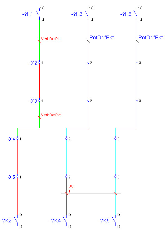

Potentialfarben.zip
habe das selbe Problem. Da ich bei einem größeren Projekt nachträglich die unterschiedlichen Potentiale verdeutliche wollte, habe ich auf einer Testseite dies einmal ausprobiert. Doch die Frabe hat sich unterhalb des Kontaktes nicht verändert, nur wenn ich diesen durch eine Spule ersetzt habe.
Hab ein Makro dieser Seite angehängt.
Bin mal gespannt was ich da falsch gemacht habe.
Danke schon mal.
Gruß Sven

Hallo Sven
Gebe deiner Pot.-Def. unter ?K1 einen oder zusätzlich einen Signalnamen.
EDIT Oder unterbreche am Kontakt ?K1 in der Logik die Potenzialweiterleitung. Du hast nämlich vor dem Kontakt ja auch eine Pot.-Definition 24VDC gesetzt. Die kommen sich ins Gehege.

erstellt am: 22. Jan. 2010 07:55    Editieren oder löschen Sie diesen Beitrag!  <-- editieren / zitieren -->   Antwort mit Zitat in Fett Antwort mit kursivem Zitat    Unities abgeben: 1 Unity (wenig hilfreich, aber dennoch)2 Unities3 Unities4 Unities5 Unities6 Unities7 Unities8 Unities9 Unities10 Unities Nur für Jens Jojo 10 Unities + Antwort hilfreich
Hallo Holger,
vielen Dank für Deine Antwort.
Doch leider verstehe ichda etwas nicht. Denn ich habe doch unter dem Schützkontakt eine Potentialdefinition gemacht. Wie verhindere ich denn nun über die Logik, dass das oer Potential durchgeleitet wird?
Dachte das geht über das Kontrollkästchen beim Schließerkontakt "Signaltrennend"?

schau mal unter dem Reiter "Symbol/Funktionsdaten" mit dem Button "Logik". Da siehst Du dann, von welchem Anschluss zu welchem das Potential weitergeleitet wird. Das hat mit dem Signal nichts zu tun.

Hallo Markus,
danke für den Tip. Wenn ich die Potentialweiterleitung in der Logik des Kontaktes heraus nehme, dann funktioniert es.
Scheint mir aber Aufwendig zu sein, dies an jedem Kontakt machen zu müssen. Da gibt es sicherlich wieder eine Einstellmöglichkei, die sich mir als Teilzeitnutzer noch nicht erschlossen hat.
