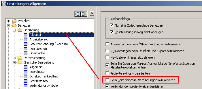

Hallo darlington und Willkommen hier,
ja das ist so aus der Ferne schlecht zu beurteilen. Damit die korrekten Verbindungsdaten da sind müssen die Verbindungen aktuell sein. Sobald man daran etwas tut sind sie nicht mehr aktuell...
Eventuell solltest Du die Option, wie im Bild dargestellt, aktivieren...

Hallo Bernd!
Danke erstmals für deine Antwort. (BTWBy the way (So nebenbei bemerkt). mir gefällt dein Buch "Handbuch EPLAN Electric P8" sehr gut!)
(Diese Option habe war bereits aktiviert) Sonst habe ich ebenfalls nichts geändert.

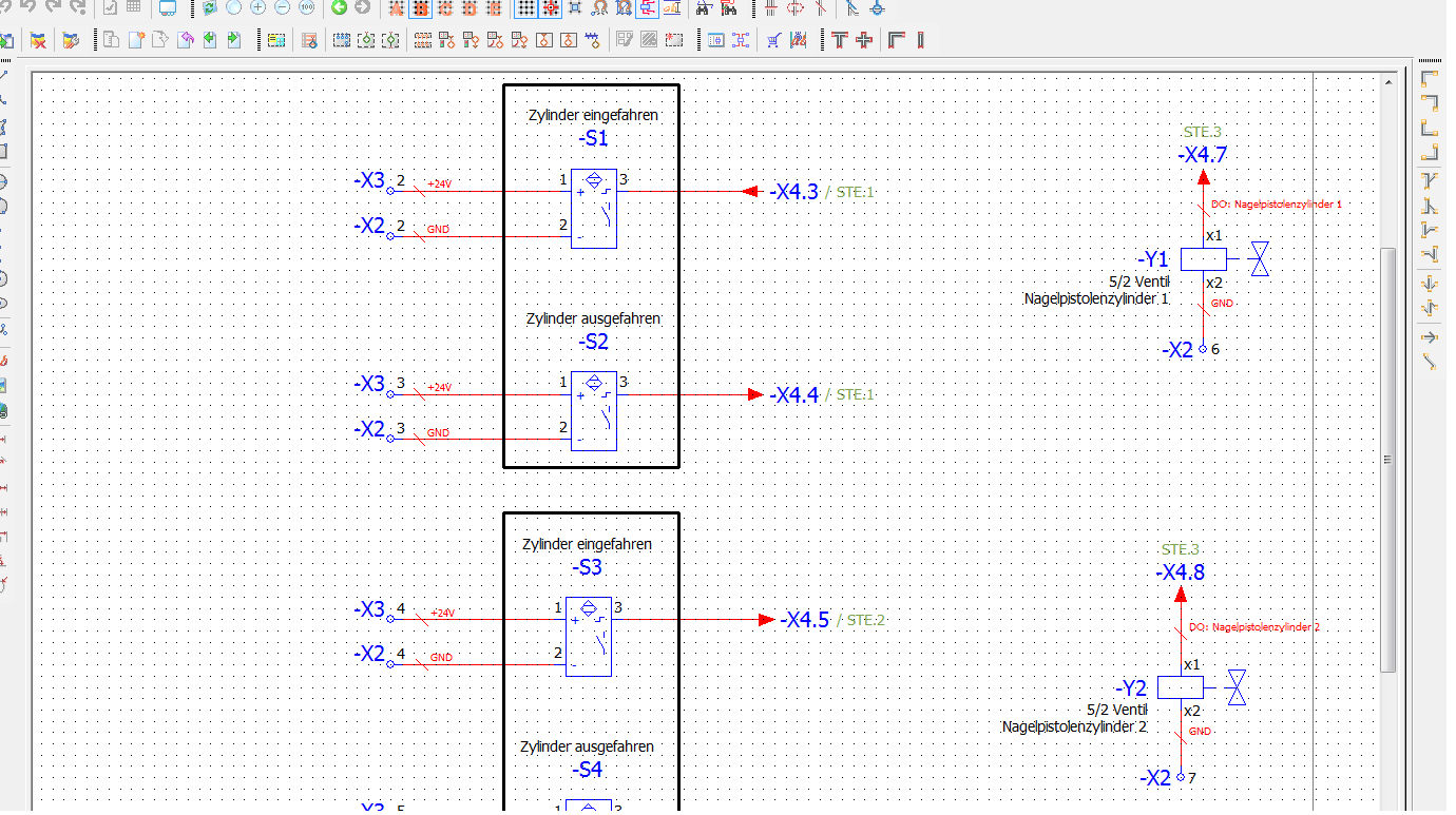

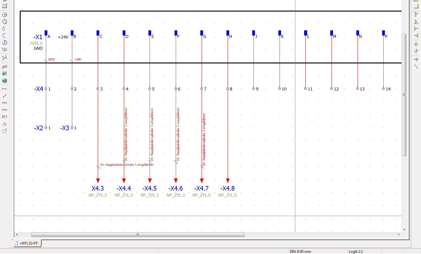

Noch eine grundsätzliche Frage:
Ich habe einen Stecker mit 26 Pins. Dieser ist auf einer eigenen Seite gezeichnet. Jeder Pin geht dann auf eine Klemme.
Um dann meine Betriebsmittel mit dem Stecker (bzw. der zugehörigen Klemme) zu verschalten, definiere ich eine Abbruchstelle auf der Steckerseite.
Auf der Seite auf der das zu kontaktierende Betriebsmittel liegt, erstelle ich dann eine weitere Abbruchstelle, welche auf die erste verweist.
Ist das grundlegen so korrekt? Oder mache ich hier etwas viel zu kompliziert?
Wäre es nicht auch irgedwie möglich die Steckerklemme auf welcher ein Pin geht, auf der Seite des Betriebsmittels "nocheinmal" zu zeichnen, ohne jedoch dass eine neue Klemme generiert wird?

erstellt am: 17. Jan. 2010 22:10    Editieren oder löschen Sie diesen Beitrag!  <-- editieren / zitieren -->   Antwort mit Zitat in Fett Antwort mit kursivem Zitat    Unities abgeben: 1 Unity (wenig hilfreich, aber dennoch)2 Unities3 Unities4 Unities5 Unities6 Unities7 Unities8 Unities9 Unities10 Unities Nur für darlington 10 Unities + Antwort hilfreich
@Verbindungen
Ja läßt sich schlecht sagen warum das nicht wie erwartet funktioniert. Eventuell sind die Daten im Verbindungs-Navi selbst nicht aktuell gewesen (da gibt es ja auch eine Einstellung dafür um das P8 automatisch erledigen zu lassen). Eventuell mal F5 (zum aktualisieren) im Navi drücken.
@Stecker
Nun ja, spricht erst einmal nichts dagegen das so zu lösen. Prinzipiell kann man natürlich auch den Stecker bzw. den Steckerpin immer dort darstellen wo er gebraucht wird und dann sich am Ende einfach eine Auswertung Steckerplan nehmen und diese erzeugen. Die Auswertung (das Formular Steckerplan) kann man sich ja grafisch entsprechend gestalten...
