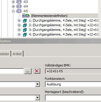

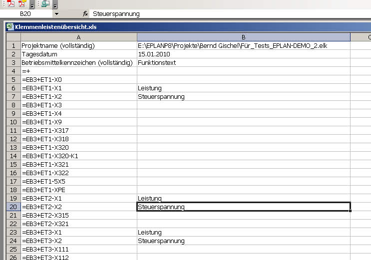

Ich möchte gerne eine Beschriftung nach Excel ausgeben.
Und zwar soll der Funktionstext der Klemmleistendefinition ausgelesen werden.
Ich habe pro Anlage ca. 20 Klemmleisten.
Von denen möchte ich Beschriftungsschilder ausdrucken.
Das Drucken usw. ist kein Problem.
NUR - wie bekomm ich die in Excel rein. ?
Am Schluss sollte es ca. so aussehen wie bildchen

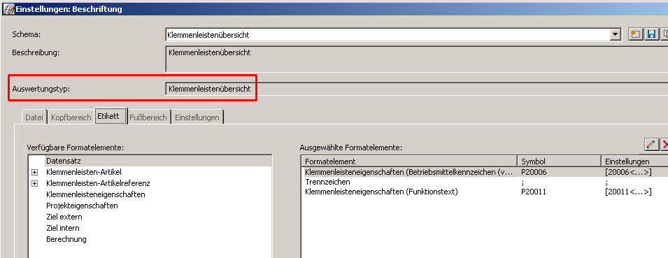

Über Dienstprogramme > Auswertungen > Beschriftung  dort eine Klemleistenübersicht und die passende Eigenschaft.
Format der Exceltabelle kannst Du über eine Vorlage (online Hilfe) steuern :-)

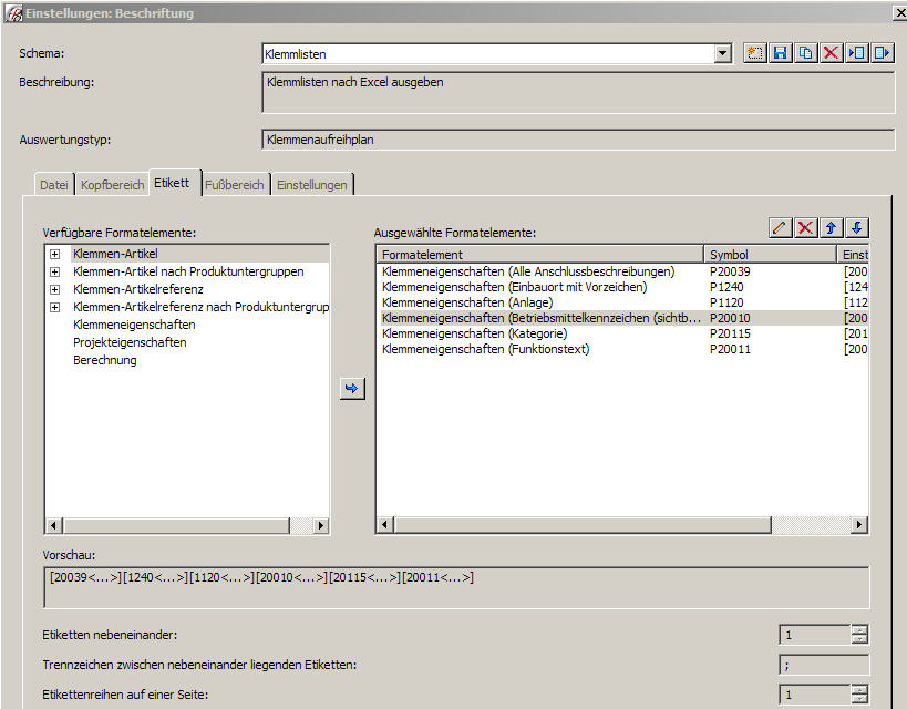

mit dem Beschriftungsmodul kannst Du das erledigen (siehe Bildchen).
Anbei ein Schema zum probieren. Man könnte das dann auch noch mit einer Excelvorlage füttern (dann kommen die Daten schon formatiert in Excel an) aber darauf habe ich jetzt mal verzichtet...

@ Welche Datensätze:
Ist doch eigentlich klar -->
BESCHRIFTUNGSTYP: Klemmleistenübersicht
DATENSATZ: Klemmleisteneigenschaft(Funktionstext)

Wir machen doch alles... anbei ein Bild
