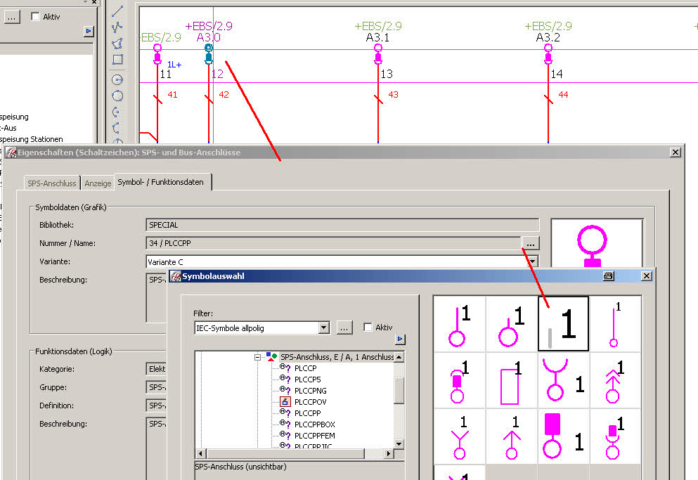

1) Ich wollte mal fragen, wie ich meine SPS-Klemme (Sysmbol 13 / PLCCP) unsichtbar machen kann, finde vor lauter Einstellung in P8 keine Option. Alles kann ich unsichtbar machen,aber das eigentliche Symbol irgendwie nicht.

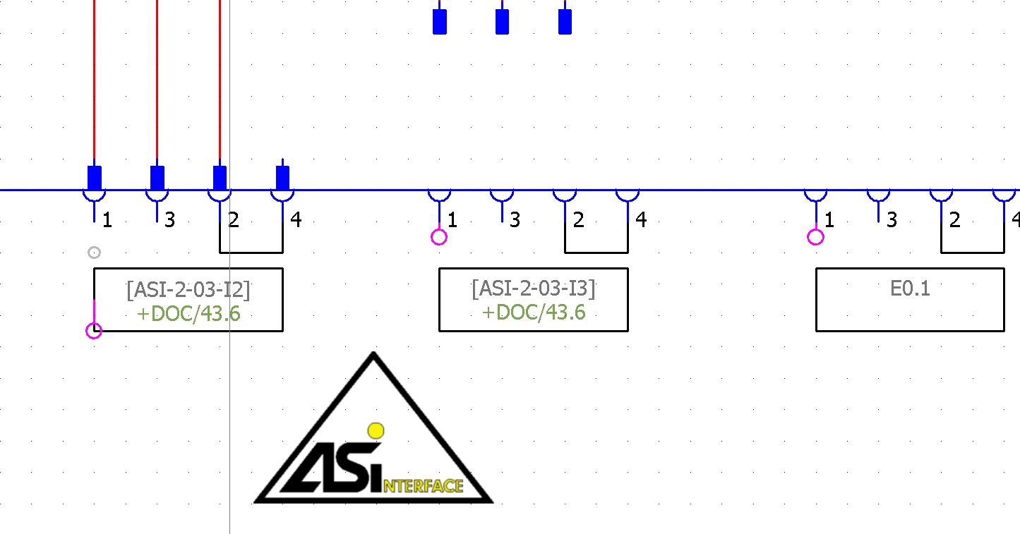

2) Wir nutzen für AS-i Addressierung keine Standard Addresse wie E66.0-4/A66.0-4 sondern eine Eigenentwicklung. Gut das soll und ist ja auch kein Problem, nur habe ich versucht ein AS-i Bus makro zu zeichnen  mit der Oben genannten SPS Klemme, was auch super funktioniert, aber sobald ich meine neues Makro kopiere und woanders einfüge werden meine Sonder Addressen wieder in dem neu eingefügten Makro auf E0.1 usw. zurück gesetzt.
Ich möchte aber das meine Sonders Adrressierung bleibt und ich sie dann immer nur händisch anpassen.
hab mal ein Bild angehangen wo es zu sehen ist.
Das Bild zeigt beide Probleme 1 und 2. (Achtung ist noch ein Entwurf!) SPS soll unsichbar und bei kopieren der SPS klemme soll weiterhin [ASI-2-xxx] stehen und nicht wieder auf E0.1 gesetzt werden.

zu 1) Da wirst Du ein anderes Symbol nehmen müssen. Siehe Bild...

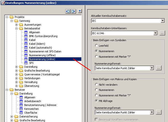

zu 2) Das hört sich danach an als ob bei Dir die Onlinenummerierung mit diversen Einstellungen u.a. auch für die SPS-Klemmen, ohne Abfrage eingeschaltet ist (siehe Bild). Damit wird dann gnadenlos (man hat es ja so gewollt  ) nummeriert. Prüfe bitte diese Einstellung im Projekt.

Und ein grossen Danke an bgischel. Jetzt funktioniert alles super
