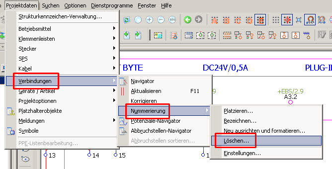

Hab Verbindungen nummerieriert & möcht diese jetzt wieder löschen. Sind aber immer noch vorhanden. Weiß wer Rat?

Das im Bildchen hast Du schon probiert?

Jau. Zeigt keinerlei Wirkung!

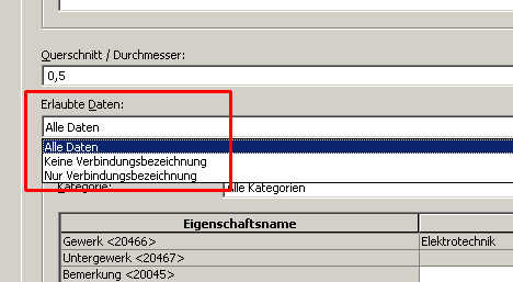

Hast Du Einstellungen der automatisch gesetzten Verbindungsdefinitionspunkte geändert? Bspw. Die "Erlaubten Daten" von "Nur Verbindungsbezeichnung" auf "Alle Daten" abgeändert? Mit dieser Einstellung werden diese Verbindungsdefinitionspunkte bei mir auch nicht gelöscht...

Das meinte ich nicht.
Ich meine die gesetzten VDPe im Plan. Was steht dort an Deinen Erlaubten Daten?

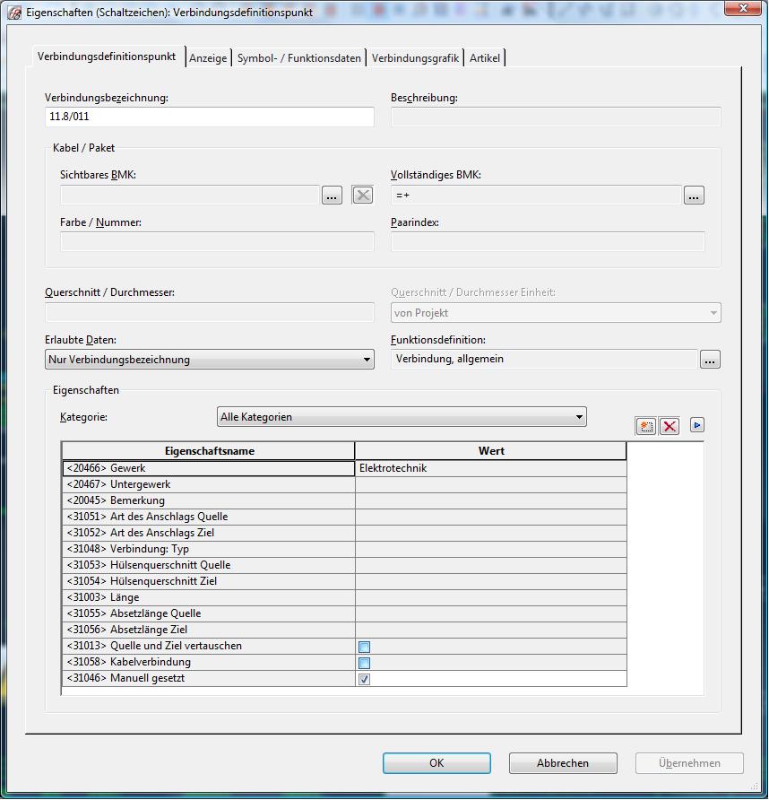

alle VDP, die ich platziert habe haben diese Eigenschaften ->
(hab aber wissentlich nix geändert, bzw. den Haken gesetzt)

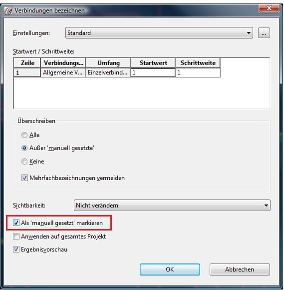

Hab Verbindungen gefiltert, den Haken entfernt & gelöscht.
Aber (aber) ABER, warum war der Haken bei "Manuell gesetzt" aktiv?

erstellt am: 15. Jan. 2010 09:22    Editieren oder löschen Sie diesen Beitrag!  <-- editieren / zitieren -->   Antwort mit Zitat in Fett Antwort mit kursivem Zitat    Unities abgeben: 1 Unity (wenig hilfreich, aber dennoch)2 Unities3 Unities4 Unities5 Unities6 Unities7 Unities8 Unities9 Unities10 Unities
das wars. -------------------->
(Haken ist schon gesetzt)

Original erstellt von derSchlude:
-> alles gut
