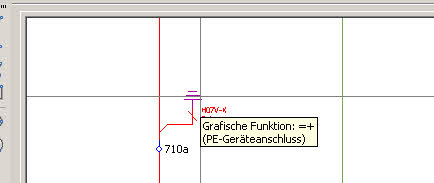

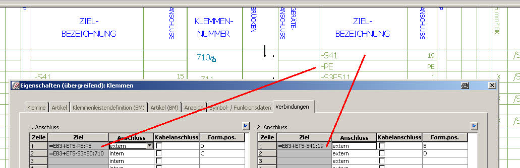

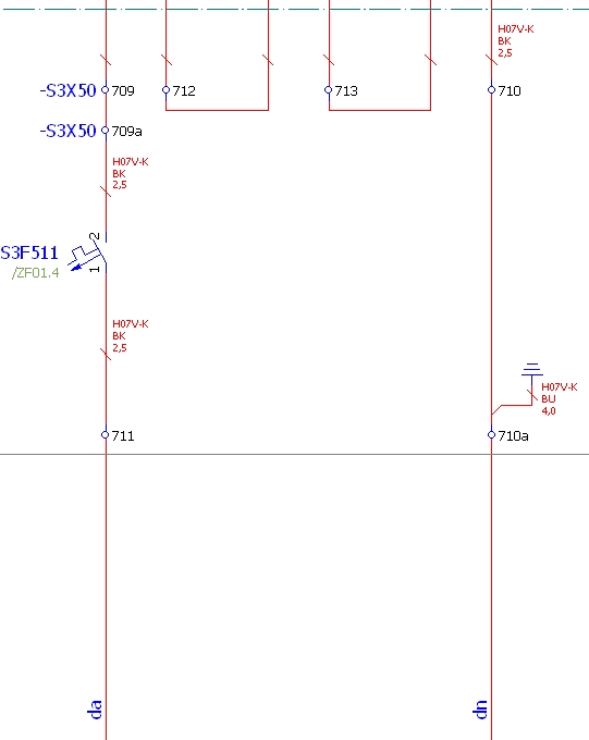

Hallo Leute,
ich habe mal wieder ein Problem, dass ich mir nicht erklären kann.
Bei einer Klemme (710a) habe ich ein internes, ein externes Ziel und eine Brücke. ->
Internes Ziel und Brücke kommen problemlos, nur der externe PE kommt nicht. Egal wie ich die Klemme drehe oder die Verbindungen ändere, es tut sich nix.
Den Verbindungseditor habe ich auch noch nicht ganz verstanden! Ich habe zum Beispiel Ziele, die auf Anschluss D gehen und in der Ausgabe dann auf B stehen (B nicht belegt).
Kann man da vielleicht in den Optionen noch was einstellen, oder was mache ich falsch?

@Rob
Wiviele Ziele stellt Dein Formular dar? So wie es aussieht nur 2 (1 Ziel intern, 1 Ziel extern), daher fallen alle nächsten Ziele "unter dem Tisch" (im Formular wohl gemerkt)...
Es gibt hier ein Formular mit jeweils 2 Zielen für intern sowie 2 Zielen extern. Das vielleicht mal als Beispiel mit Deinen Daten testen. Dort sollte dann auch der PE-Anschluß ins Formular kommen...

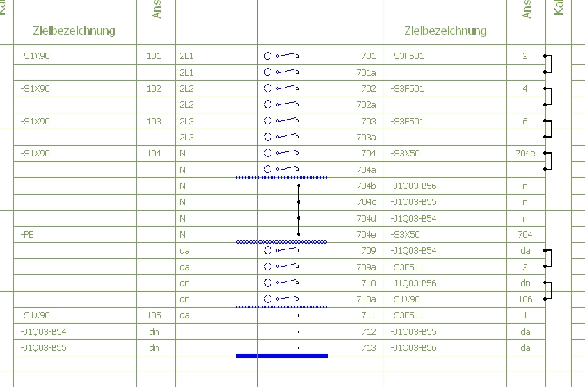

Guten Morgen,
ich habe mal das betreffende Blatt als Seitenmakro gespeichert ->
Bei 4-poligen Klemmen habe ich da auch das Problem, dass bei einem Anschluss auf D das Ganze auf B im KLP ausgegeben wird, wenn dieser nicht belegt ist. Ich habe schon alle möglichen Konstellationen durch und weiss nicht woher das kommt.
Das Ganze übrigens auf der Version 1.9.10.

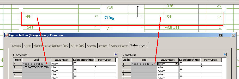

@Rob
Der PE (an Klemme 710a) ist (in Deinem Seitenmakro) auf die Darstellungsart Grafik gesetzt und besitzt weder BMK und auch keine Anschlußbezeichnung...
Ich habe das mal geändert, dann einen beliebigen Klemmenplan erzeugt. Der PE ist da...

@Bernd,
wie immer kleine Ursache, große Wirkung! Danke für die Hilfe!
Aber mit der Stellenzuordnung bei den 4-poligen komme ich immer noch nicht weiter. Egal was ich zuordne, es wird immer der Reihenfolge nach angelegt.

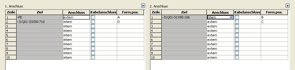

Du meinst jetzt die Einstellungen auf der Regkarte Verbindungen? Muß ich selbst mal probieren da ich hier nie etwas ändere...
Wenn ich etwas finde poste ich es...
Beiträge: 15740
Professional
2.7.x
Expertenmenü :)
erstellt am: 15. Jan. 2010 19:26    Editieren oder löschen Sie diesen Beitrag!  <-- editieren / zitieren -->   Antwort mit Zitat in Fett Antwort mit kursivem Zitat    Unities abgeben: 1 Unity (wenig hilfreich, aber dennoch)2 Unities3 Unities4 Unities5 Unities6 Unities7 Unities8 Unities9 Unities10 Unities Nur für robroy55 10 Unities + Antwort hilfreich

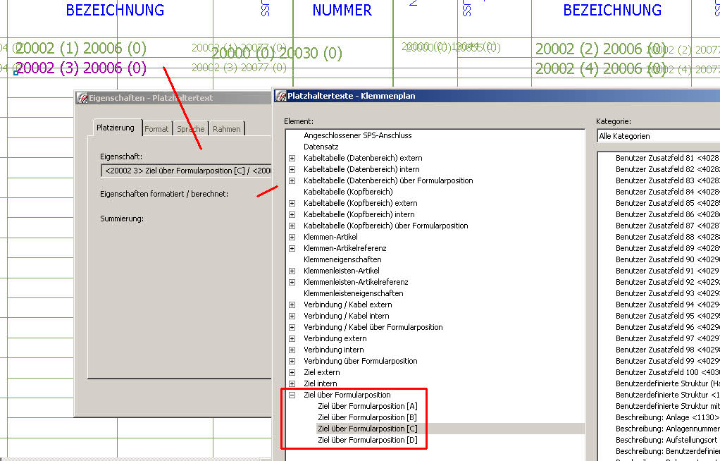

Also noch einmal zur Regkarte Verbindungen und der Spalte Form.Pos.
Diese Änderungen der Spalte Form.pos. bezieht sich auf die spezielle Eigenschaften im Formular ...über Formularposition und werden auch nur dort ausgewertet. Wenn diese 4 Formularpositionen (A, B, C und D) in einem Formular vorhanden sind dann wird auch bspw. das Ziel, wie in der Regkarte Verbindungen eingestellt, an der entsprechenden Position (A, B, C oder D) im Formular ausgegeben...

Guten Morgen Bernd,
das wars, ich habe in den Formularen noch die Ziele intern und extern ausgewertet.
Ich wusste doch dass du jedes Eplan-Problem lösen kannst! Danke!
