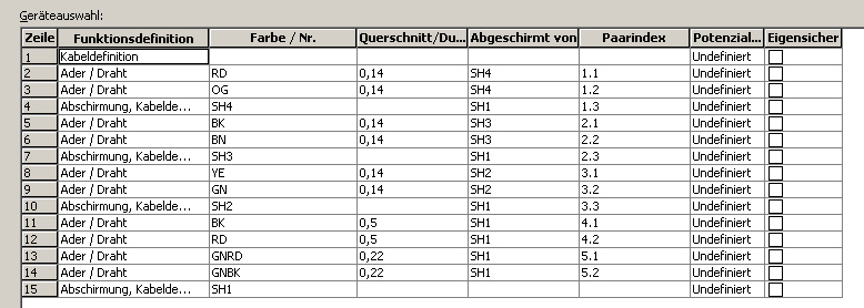

Hallole liebe Forengemeinde,
anbei ein bildchen von meiner kabelfunktionsschablone.
wie gehts am besten, dass kabel abzusetzen, damit wenig aufwand entsteht, wenn möglich gleich mit schirm und paarindex.
hat hierzu jemand beispiele?
mit bestem dank im voraus
999taucher

Du solltest den Abschirmungen noch den Potentialtyp SH verpassen. Dann passen sie nur da drauf. Meine Schirme tragen allerdings keine Funktionsdefinition "Abschirmung / Kabeldefinition" sondern weiterhin "Ader / Draht". Daher hier keine Erfahrungsberichte. Müßte man mal probieren ob es da Probleme gibt...
Zum absetzen. Ich mache das herkömmlich. Kabeldefinition platzieren, Geräteauswahl, Kabel aussuchen, fertig. Später eventuell mal aus den Navis die Funktion "Zuweisen" für Adern nutzen aber das war es dann auch...

hab ne lösung gefunden:
man muss das kabel direkt aus dem artikelstamm navi in die schaltplanseite rüberziehen, dann wird alles nacheinander abgearbeitet.
