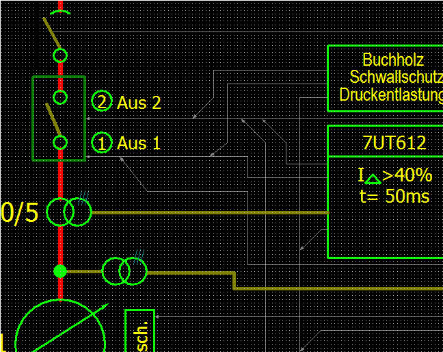

Ich suche nach einer Lösung die Pfeilgrösse bei Grafiklinien zu beieinflussen.
Die sind irgendwie eigendynamisch, oder abhängig von etwas das ICH nicht weiss.
auf alle Fälle sind sie mir viel zu gross.
Auf dem Bildschirm sind sie sehr klein bis fast nicht sichtbar.
Beim Zoomen seeeeehr gross auf einmal.
beim Druck - naja einfach zu gross.
Beim Blatt ist Masstab 1:1 eingestellt.

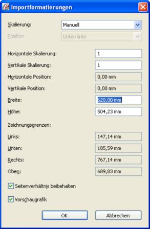

[IMG][/IMG]Hallo,
ich hatte so was mal bei dem Import von DXF Dateien. Aber nach dem ich den Maßstab meiner "Grafik (I)" Seite auf 1:1 gesetzt habe und die Größe der Zeichnung über die Manuellen einfüge Optionen geregelt hatte war alles gut !?

Jep es sind - waren - DXF Importe.
Zum Teil noch Blöcke.
Werden die aufgelöst, so ist nachher ein "normales" Grafik editieren möglich.
Schön wäre noch, die Pfeilgrösse ein wenig selber zu gestalten.
Passt aber eigentlich ganz gut.
Die Grösse ist aber beim Druck abweichend, als sie beim Bildschirm dargestellt werden.
Halt dynamisch, wie das immer so schön heisst.
Vielleicht noch ein "Bildli" damit man sieht was ich so Schönes bastle.
Sind halt eng beieinander, die Pfeile, darum wären schlankere ev. halt schöner.
