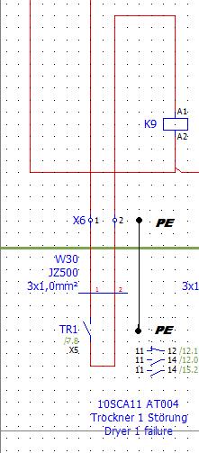

ich habe folgendes Problem. Ich verwende in einem Schaltplan bzw. der Steuerung einen Störkontakt eines Kältetrockners. Jetzt ist es natürlich so das ich 230V habe, also ist ein Schutzleitanschluss vorgeschrieben. Ist natürlich kein Problem die auf der Klemmenseite hin zu machen. Aber auf der Kontaktseite???
Muss ich dann extra einen Gerätekasten erstellen? oder kann ich dem Schließer den PE Potenzialanschluss zuordnen?

Das habe ich jetzt nicht ganz verstanden!
Du hast einen potentialfreien Kontakt und verwendest den in der SPS, oder was?
Vielleicht ein kleines Bildchen!

Sao da ist das Bild. Möchte da zu dem Kontakt den PE dazu haben...bzw. der Kunde WEil über den Potenzialfreienkontakt 230 fließen muss ein PE mit geführt und angeschlossen werden.

danke schonmal so meine ich das. ist das dann auch zum schließer zugeordnet? weil ich natürlich dann in den Klemmenplänen und Kabelplänen sehen muss was sache ist.

...ist das dann auch zum schließer zugeordnet?
Ja da der PE sich das BMK vom Schliesser holt (siehe kleines Infofenster am Cursor)...

Wunderbar danke euch  funtzt wunderbar
