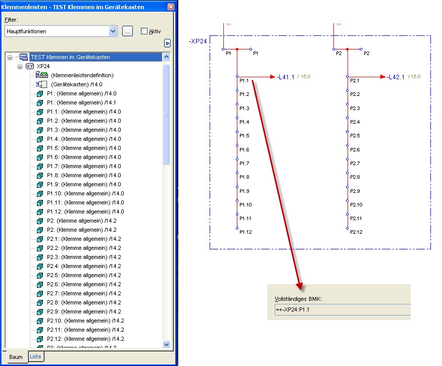

vielleicht kann mir ja jemand schnell helfen. Es gelingt mir im Moment nicht von Klemmen, die innerhalb eines Gerätekasten gezeichnet wurden, einen Klemmenplan zu erstellen. Entferne ich den Kasten und vergebe das BMK direkt an der Klemme funktioniert alles.

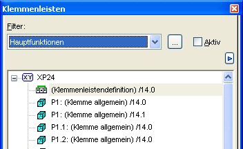

So wie das aussieht hast Du 2 Hauptfunktionen? Der Gerätekasten und die Klemmenleistendefinition? Entferne mal bspw. am Gerätekasten die Hauptfunktion und dann bitte noch einmal probieren...

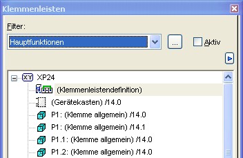

Ich würd sagen, ergänzend zu Bernds Antwort, dass du den Gerätekasten in der [Registerkarte: Symbol- / Funktionsdaten] als Klemmenleistendefinition definieren solltest. [Funktionsdaten (Logik): Definition)

oooohh man.... immer diese Hauptfunktionen. Ist ja peinlich!
Beide Lösungen funktionieren. Wobei ich mich in diesem Falle dann für die mit der Funktionsänderung des Gerätekastens entschlossen habe. Das sieht im Navigator einfach logischer aus.
Danke an euch beide. Und 2x
