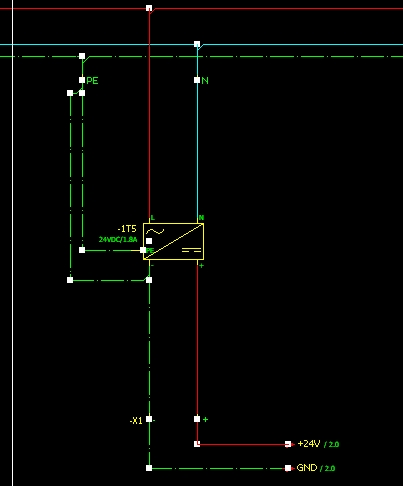

ich habe über einen Potentialdefinitionspunkt die Farbe und Linientyp definiert (PE).
Die PE-Verbindung geht nun bis zu einem Netzteil.
Dort ist die PE-Verbindung mit dem 0V-Anschluß gebrückt.
Hier soll nun die gestrichelte PE-Verbindung enden und sich nicht weiter über das 0V-Potential weiterziehen.
Wie kann man dies unterbrechen, bzw. realisieren?

hast Du am Netzteil nur einen 0V-Anschluss?

Ja, ich habe nur einen 0V-Anschluß am Netzteil!
Siehe Anhang.
Gruß B.Bono

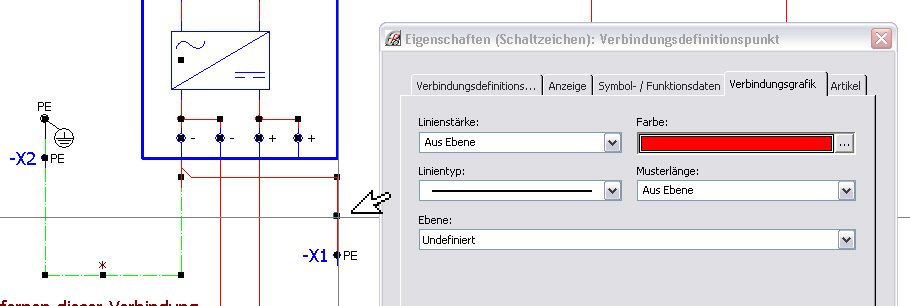

Morgen Bono
so?!. ---------------------------->

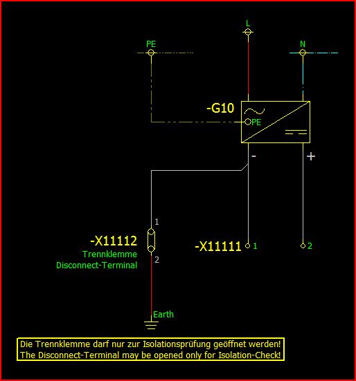

oder so ->

.., ich setz 10 U´s, auf Gerhards Vorschlag.
