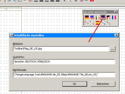

Zur Info:
Das sehr nützliche Tool zum umschalten der Anzeigesprachen (inkl. der variablen) per Mausklick liegt nun wieder im Eplan Supportbereich zum Download unter P8 - FAQs - Übersetzung...

hab es jetzt im Einsatz und ist auch ein guter Schritt voran.
Folgende Dinge sind dabei aufgefallen:
Standardmässig wird das Feld Anzeige/Sprachen <dispLANGUAGE> nur mit der gewählten Zielsprachen belegt. In meinem Fall habe ich da generell auch immer deutsch und die Zielsprache stehen.
Müsste mit dem Umschalten nicht auch das Listfenster Übersetzung/Sprachen mit dieser Sprache belegt werden? Da wäre die Frage welche Variable steht für diesem Eintrag?
Dann könnte man natürlich noch einen kleinen Schritt weiter gehen. Wird die Sprache gewechselt und die entsprechenden Einstellungen vorgenommen, könnte dann falls gewünscht auch gleich ein Übersetzungslauf für das Projekt ausgeführt werden.

Hallo !
Also die Sprachen, welche grundsätzlich im Projekt vorhanden sind
(also das was in der Liste "Übersetzung:Sprachen" steht) wird über das Tool
nicht manipuliert sondern über das verwendete Basisporjekt/Projektvorlage geregelt.
Das Tool erlaubt "nur" die Umschaltung der variablen Sprache (Parameter varLANGUAGE)
und der Anzeigesprache(n) (Parameter dispLANGUAGE)
Zwecks dem starten eines Übersetzungslaufes:
Dazu gibt es schon eine öffentliche Action bei EPLAN.
Schau Dir mal in der Onlinehilfe die Aktion "translate" an.
