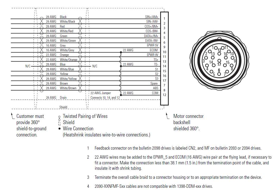

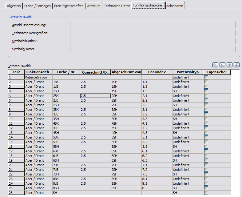

Hallo an alle,
bin immer noch mit den kabeln beschäftigt, jetzt tut sich eine neue frage auf.
wie legt ihr ein solches kabel in der funktionsschablone an?
anbei ein bildchen.
mit bestem dank im voraus
999taucher

Hallo Taucher!
anbei ein mehrpaarigeskabel was 100% funktioniert.
fg buizybone

Danke für die info, das hilft mir schon mal weiter, aber wie werden die brücken gemacht (siehe bild)?
999taucher

ich denke mal Dein Kabel ist ja eigentlich eine Baugruppe bestehend aus dem Kabel und dem Motorstecker und den Brückendrähten. Die Brücken AWG22 sind zusätzliche Drähte die wohl im Stecker verdrahtet werden. Das hat ja dann zuerst auch mal nix mit der Funktionsschablone des Kabels zu tun.
....aber wie werden die brücken gemacht
Indem Du diese am betreffenden Ende im Plan einzeichnest und die Verbindungen mit einem Verbindungsdefinitionpunkt ( AWG22 ) versiehst.
