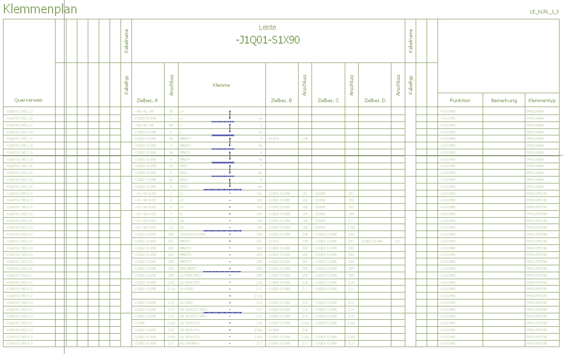

Guten Morgen Zusammen,
ich habe mal wieder eine kleine Frage, auf die ich bisher noch keine Antwort gefunden habe.
Ich habe eine Klemmleiste mit 2- und 4-poligen Klemmen. Jetzt ist die Frage, ob ich für eine Klemmleiste zwei verschiedene Formulare einsetzen kann? D. h. könnte ich z. B. sagen Klemme 1-50 mit den ersten Formular und Klemme 100-200 mit dem Zweiten?
Grüße aus Frangn
Rob

Vielleicht kann man das abbilden.
Eventuell aber nicht mit 2 verschiedenen Formularen. Mein Ansatz, der mir jetzt so einfallen würde, wäre ein Formular dahingehend zu entwerfen das sich aus einem bestimmten "Merker" (jeweils für die 2- bzw. 4-polige Klemme) und den Formulareigenschaften [Zuordnung Eigenschaft/Index/Funktionsdefinition...] unterschiedliche Darstellungen der Klemmen im Formular zu erreichen. Müßte man sich aber einmal genauer in Ruhe anschauen und ein bißchen testen...
In den Auswertungsvorlagen einfach mehrere Vorlagen für Klemmenpläne anzulegen und hier bspw. ein Filter für Funktionen (bspw. einmal Klemmennummer 1-50 und einmal Klemmennummer 50-...) anzulegen und diesen dann unterschiedliche Formulare zuzuordnen klappt leider nicht (bei mir jedenfalls)...

Im Prinzip habe ich es jetzt so dargestellt ->
Funktionert auch mit A und B und Klemmentyp!
Schöner wäre es halt gewesen wenn man eine Von-Bis-Zuordnung mit Formular machen könnte!
