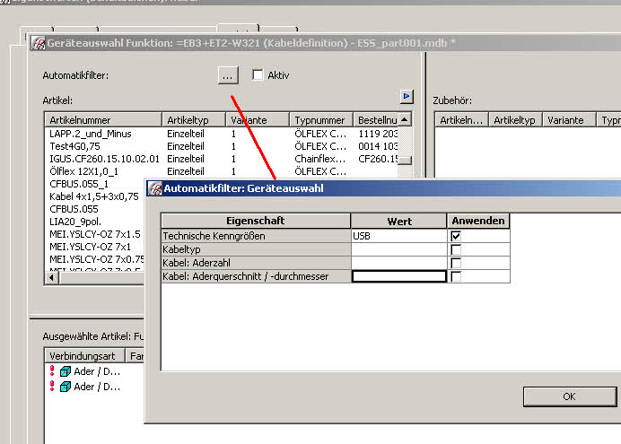

guten morgen an alle,
hab da mal ne grundsätzliche frage:

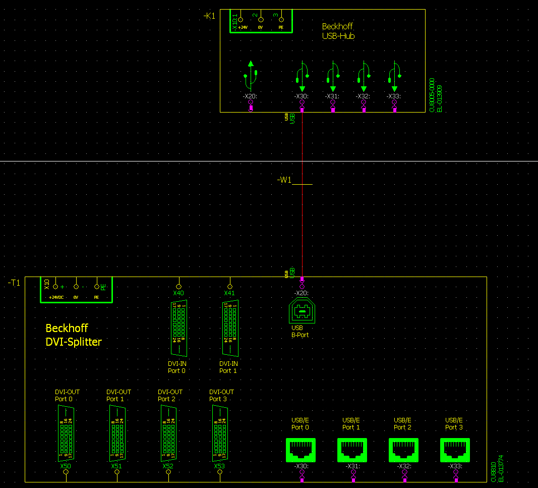

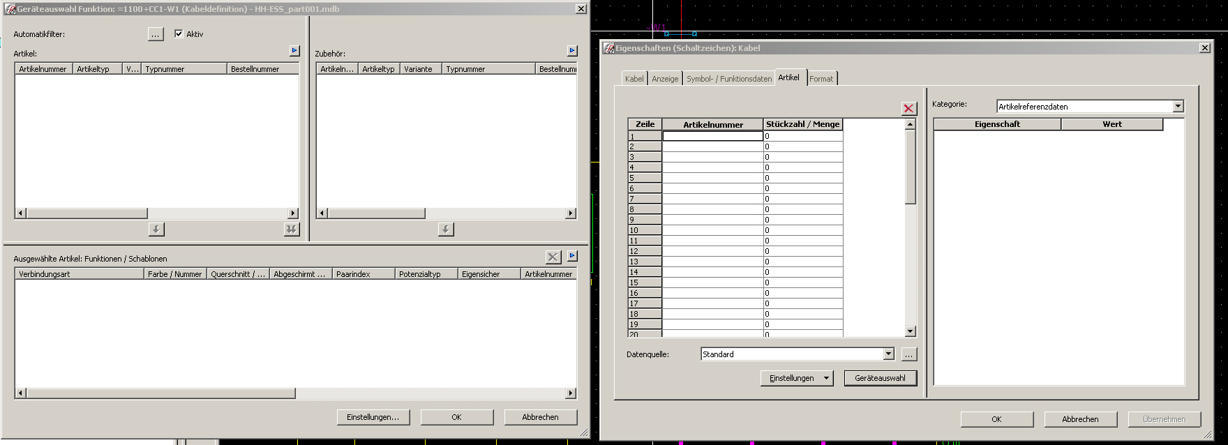

ich möchte ein usb kabel anlegen. ich habe zwei bauteile mit einer busklemme definiert. jetzt möchte ich in der geräteauswahl auch nur dieses usb kabel angezeigt haben. wie stelle ich das am besten an?

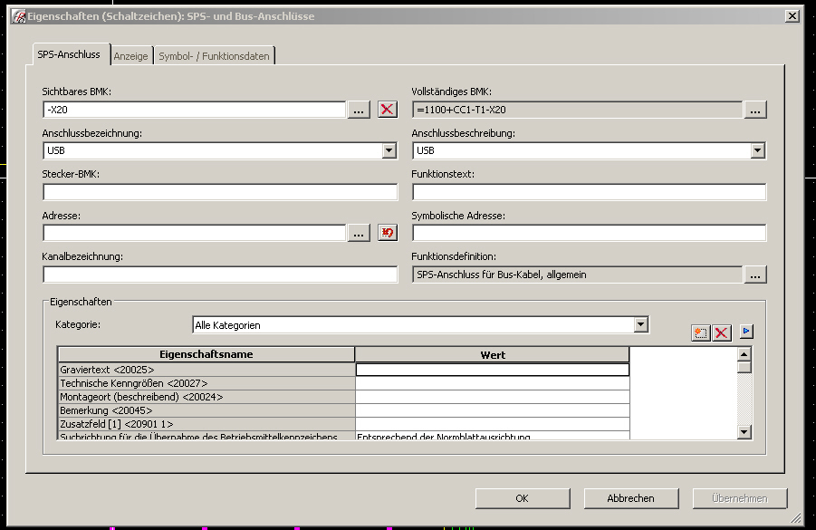

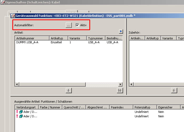

Nun ja... ich würde das Kabel mit einem bestimmten Merkmal in der AV anlegen und später in der Geräteauswahl den Automatikfilter entsprechend einstellen bzw. aktivieren...
