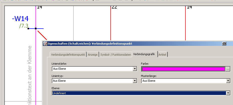

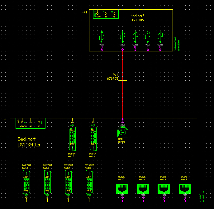

Hallo liebe Forenmitglieder,
habe ein kleines problem mit der busleitung, anbei ein bildchen.
die kästen sind sps kästen, die klemmen sind busklemmen, je aus- und eingang.
habe dazwischen ein kabel.
wie gehe ich vor, das dieses auch als buskabel erkannt wird?
mit bestem dank im voraus
999taucher
Wie meinst Du das bzw. was ist Dein Ziel?

in der oh sind die busleitungen in pink gezeichnet, wie wird dieses hier erreicht, dies müsste er doch automatisch machen, oder nicht?

In der OH habe ich da jetzt nichts gefunden (welches Stichwort hast Du genutzt?) aber wenn Du die Farbe am Verbindungsdefinitionspunkt (die Ader selbst) entsprechend einstellst und die Verbindungen einmal aktualisierst dann werden auch die Verbindungen in der entsprechenden Farbe dargestellt...
