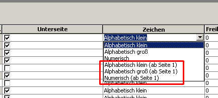

dazu habe ich noch eine kleine Frage.
Ist es möglich ab der ersten Seite bereits eine Unterseite einzustellen?
Also nicht 11/11.1/11.2 sondern 11.1/11.2/11.3!
Grüße aus Frangn
Rob
Je mehr Käse, desto mehr Löcher. Je mehr Löcher, desto weniger Käse. Also: Je mehr Käse, desto weniger Käse! ODER? (Aristoteles)
Beiträge: 15740
Professional
2.7.x
Expertenmenü :)
erstellt am: 07. Jan. 2010 09:45    Editieren oder löschen Sie diesen Beitrag!  <-- editieren / zitieren -->   Antwort mit Zitat in Fett Antwort mit kursivem Zitat    Unities abgeben: 1 Unity (wenig hilfreich, aber dennoch)2 Unities3 Unities4 Unities5 Unities6 Unities7 Unities8 Unities9 Unities10 Unities Nur für hub01 10 Unities + Antwort hilfreich
Ja (ab der 1.9.10), siehe Bildchen...

Hallo Bernd,
das beweisst wieder mal: Wer lesen kann ist klar im Vorteil!
Die Einstellung hatte ich einfach überlesen!
Danke!
