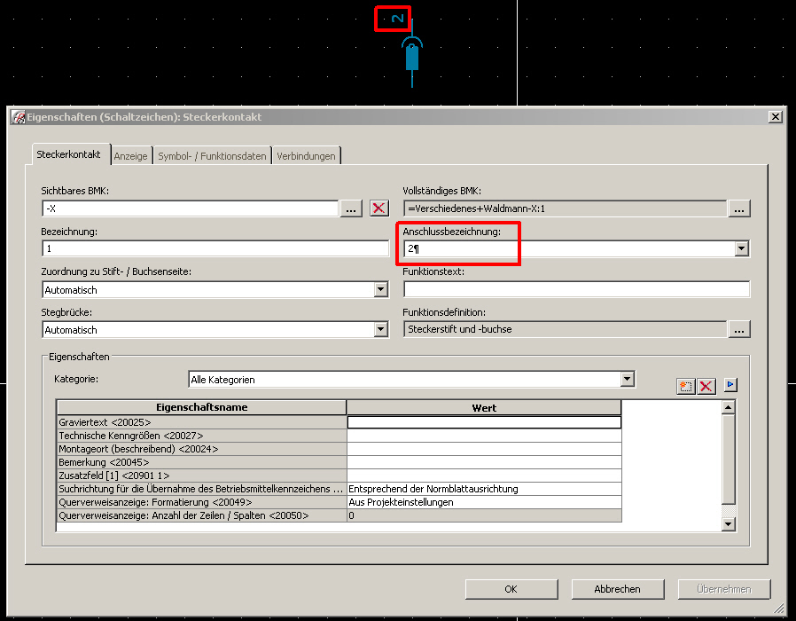

Hallo an alle,
möchte gerne die Steckeranschlussbezeichnung abdocken und separat drehen und versetzen.
jetzt habe ich das problem, dass ich alle eigenschaften gelöscht habe und die stecker anschlussbezeichnung immer noch vorhanden ist.
wenn ich neue eigenschaften einfüge erhalte ich die stecker anschlussbezeichnung doppelt und kann diese wiederum nicht verschieben und drehen.
hat hierzu jemand eine idee?
mit bestem dank im voraus
999taucher

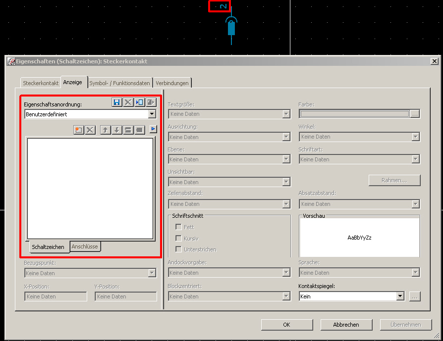

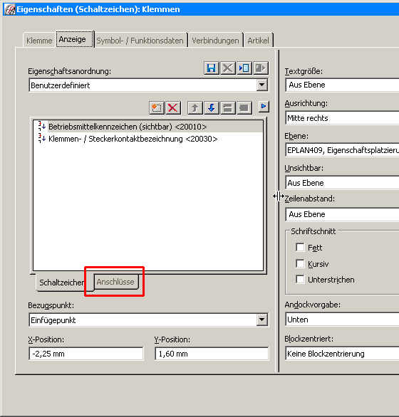

Du hast 2 Registerkarten auf der Regkarte Anzeige, einmal für Eigenschaften der Schaltzeichen, einmal für die Eigenschaften der Anschlüsse selbst. Ich vermute das sich bei Dir dort noch Eigenschaften befinden...

hallo bernd,
danke für die info, wollte gerade bescheid geben, dass ich den fehler gefunden habe, ist genauso wie du beschrieben hast!
trotzdem danke für deine mühe!!
