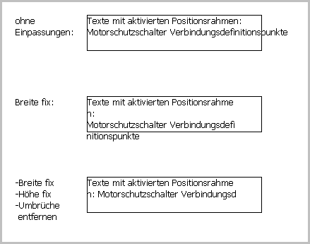

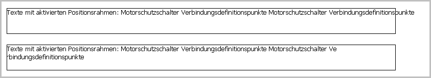

Ich nutze in Formularen oft Positionsrahmen, um Texte auf eine max. Länge und Höhe zu begrenzen.
Jetzt hab ich festgestellt, dass der Positionsrahmen nicht vollständig genutzt wird. (s. Grafik)
Die Texte werden viel zu früh abgeschnitten/getrennt.
Habt Ihr auch dieses Phänomen ?
Macht es Sinn, die Textrahmen einfach etwas größer zu machen ?
(Kompatibilitätsprobleme bei Projektweitergabe, bzw. bei neuer Eplan-Version, ... )
hub.

@Textrahmen
Eigentlich paßt das doch laut Deinen Einstellungen. Oder meinst Du die "kleinen" Lücken am Ende eines Textes? Ich glaube hier im Forum gibt es schon eine Reihe Beiträge zu diesem Thema. Ich denke Eplan berechnet (versucht) hier das optimale um es darzustellen. Eventuell hängt das auch ein bißchen von der verwendeten Schriftart ab (sollte meiner Meinung zwar nicht aber nun ja -> Spekulation  )...
Ich benutzte übrigens immer auch die Einstellung: "Wörter nie trennen" und ziehe pro Pfad (bspw. bei SPS-Karten) immer 4mm ab (jeweils links und rechts dann 2mm wenn man den Text mittig/zentriert setzt). Dann hat das bisher immer gepaßt...

Ja, ich meine die kleinen Lücken.
Sind bei mir immerhin zwischen 5 und 20 Buchstaben (je nach Rahmenbreite),
und auch mal eine ganze Zeile.

20 Zeichen sind natürlich zu viel. Da solltest Du mal - wenn keine anderen Beiträge/Vorschläge/Lösungen kommen - Eplan kontaktieren was sie dazu sagen...
