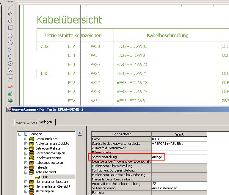

Ich erstelle mir gerade ein paar dynamische Formulare.
Dabei soll pro Anlage ein neuer Datenbereich angezeigt werden.
Beim Inhaltsverzeichnis klappt das auch wunderbar. s. Grafik1
Beim Kabelübersichtsplan will das einfach nicht klappen. s. Grafik2
Wann erstellt P8 einen neuen Datenbereich ?
Ich habe im Überschriftenbereich bereits folgende Eigenschaften ausprobiert.
-BMK nur Projektstr.
-Anlage
-Anlage mit Vorzeichen
In meinem Beispiel müsste eigentlich ab Zeile 6 ein neuer Datenbereich erstellt werden.

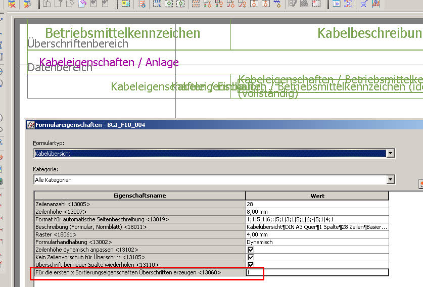

Meines Wissens nach mußt Du hier ein paar Werte im Formular bzw. in der Auswertungsvorlage einstellen.
Ich habe Dir ein paar Bilder angehangen. Sollten selbsterklärend sein, damit sollte dann die Auswertung so funktionieren wie Du es möchtest...

Hat geklappt.
Die Formulareigenschaft "Für die ersten x Sortierungseigenschaften Überschriften erzeugen" war auf Null.
Nachdem ich den Wert auf 1 geändert habe, passt es.
