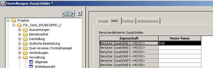

Hallo, mal sehen ob heute noch jemand da ist?

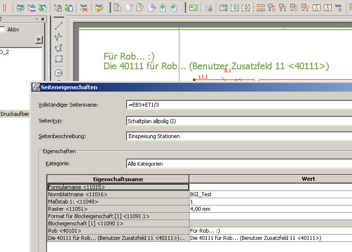

Ich habe über die Funktion Zusatztext in den Einstellungen Zusatztexte für die Seite definiert. Diese habe ich dann in meinen Schriftkopf integriert. Aber was ich auch mache, im Plan werden die Texte nicht angezeigt. Was mache ich falsch?
Ebeneneinstellung und alles mögliche schon probiert, leider kein Erfolg.
Das Ganze in der Version 1.9.10
Grüße aus Frangn
Rob

Hast Du mal die Eigenschaftsnummern eingeschaltet? Ich vermute das Du nicht die richtige erwischt hast...

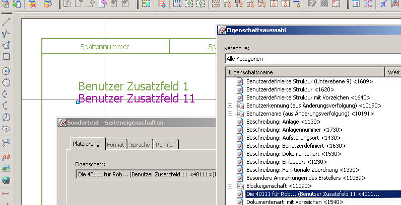

Hallo Bernd,

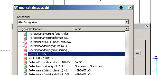

du hast wie immer recht, ich habe die 40111 geändert und die 40011 eingetragen. Nur wird mir die 40111 im Normblatt gar nicht angeboten! Wie komme ich da dran?

Die 40111 wird Dir bestimmt angezeigt. Je nach Anzeigeeinstellung (und der eigenen Benennung des Zusatzfeldes) befindet sich die Eigenschaft in der entsprechenden Reihenfolge beim einfügen...

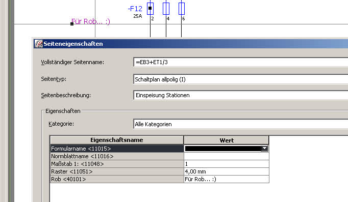

Jetzt hab ich's!
Ich hatte den Text kopiert und der hatte die falschen Einstellungen.
Danke dir und mach nicht zu lange! Feier schön und rutsch gut hinein!
