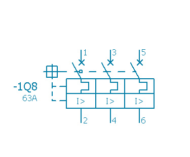

Hallo Zusammen,
ich habe ein Problem mit einem IEC Symbol. Ich soll ein Merlin Gerin NG125N -63A Leistungsschalter einsetzen und in P8 zeichnen. Nun habe ich dieses Makro (siehe Anhang Bild1) benutzt, aber der unde sagt es ist nicht richtig. Stimmt das? da dies als IEC-Symbol in der Makro-Datenbank von P8 steht.
Hoffe auf Eure Hilfe

aus dem Bauch heraus würde ich wegen des N´s auf einen mindestens 4poligen LS tippen, Nach der gesamtbezeichnung kann es aber auch ein einpoliger sein. Hast du die genaue Bestellnummer? Das Symbol an sich würde ich für korrekt halten, also mit Schaltkontakten, Überstrom- unf Kurzschlussauslösung.

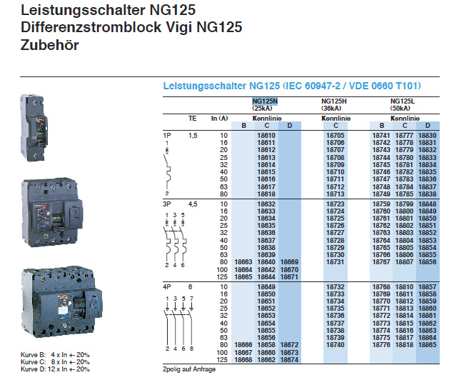

habe mal einen Auszug aus einem Katalog gemacht
siehe Bild

Vielleicht mit dem Symbol "Q_3LI"

wie sieht dieser Artikel denn im Dataportal aus..Schneider hat doch viel drin.

ohne den LS jetzt genauer zu kennen könnte sich der Kunde an zwei Sachen stossen.
Erstens müsste eigentlich an jeden Schaltkontakt oben ein kleines Kreuz und zweitens könnte der LS drei Auslöser haben (habe ich jetzt nicht geprüft). Das würde sich dann in einer dritten Reihe unter den Kontakten mit I>> ausdrücken.

so sieht das Originalschaltzeichen (Schneider) für die Bestellnr. 18639 aus

Hallo Zusammen,
erst mal ein gesundes neues Jahr wünschen ich allen.
Danke für die schnellen und super Antworten, habe mich letztendlich für die Lösung von gwa entschieden.

Genauso (mit diesem Symbol - Q_3LI) ist der Artikel im Dataportal zu finden.
Einfach die BestellNr 18639 in das Suchfeld oben rechts eingeben.

wie "hub01" + "ElektroKlaus" schon anmerkten ist es das Schaltzeichen Q_3LI
zu finden in der IEC-Symbol unter Schutzschalter
