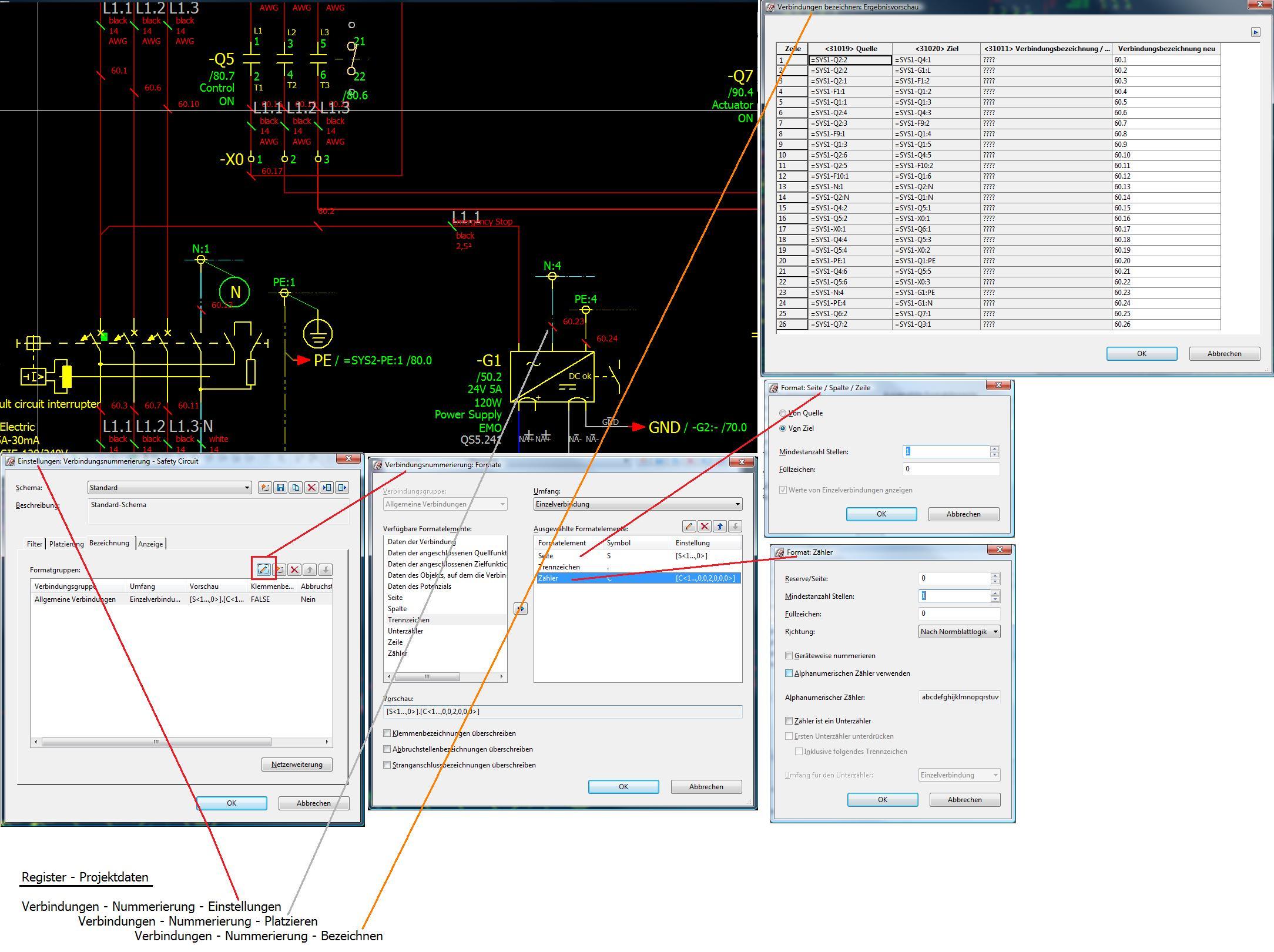

verstehe nur noch Bahnhof bei der Verbindungsnummerierung!ist das erste mal für mich, daher keine Ahnung.
ich möchte wie im bild die Potenziale beschriften und zB nach motorschutzschalter eine nummer die seitenbezogen und fortlaufend ist(2.1 ...2.20).
wie im bild zu sehen ist, ist die nummer nicht fortlaufend und nach den Klemmen oder bei den abbruchstellen wird gar nicht nummeriert.
nun die frage wer kann mir da helfen?(die einstellungen,formate usw.)
möcht mich für eure antworten schon im vorraus sehr bedanken.
gruß frank

Hallo Frank und willkommen hier,
nur schon einmal soviel vorab: da wo Kabelverbindungen sind bekommst Du keine Verbindungsdefinition mehr automatisch gesetzt da sich auf dieser Verbindung schon eine Verbindungsdefinition befindet (die des Kabels). Das ist mein Wissensstand bisher...
Zum Rest: muß man sich mal anschauen aber ich denke die Verbindungsexperten werden sich hier noch melden. Ich benutze das kaum werde mir es aber auch mal die Tage anschauen...

Hallo Frank & ein freundliches willkommen
schau mal das Bildchen.
so in etwa würd´ ich sagen. (die ein oder andere modifizierungsmaßnahme & ab die kirsche)

Häng doch am besten das Schema für ihn rein. Dann kann er es gleich mal damit probieren...

WN.Standard.rar
Eine gute (siehe AntwortIcon)
_______________________________________________
EDIT:
Verbindungen - Einstellungen - Importieren (rechts oben)

hallo, danke fürs schnelle antworten!
war noch nicht ganz das richtige für mich bin aber dran.
kann ich die selbe nummer auch über eine abbruchstelle bezeichnen lassen oder alles per hand
