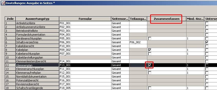

Hallo Leute,
irgendwie stehe ich auf dem Schlauch. Ist es bei P8 nicht möglich, mehrere Klemmleisten auf einem Blatt zu erzeugen. Ich habe schon alle möglichen Einstellungen durchforstet und nichts gefunden.

@Klemmenleisten
Zusammenfassen ist das Stichwort (Ausgabe in Seiten). Sinnigerweise nur mit einem dynamischen Klemmenplanformular...

Hallo Bernd,
gibt es da schon fertige dynamische Formulare in P8?

Ja... F13_002, F13_003 und noch ein paar mehr... einfach mal schauen...
