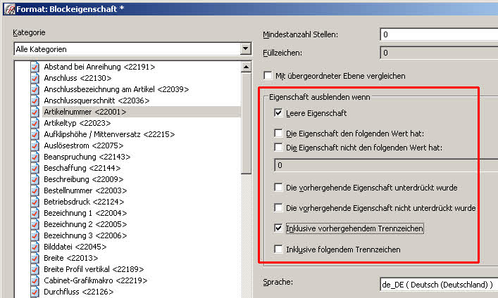

guten morgen liebe forengemeinde,

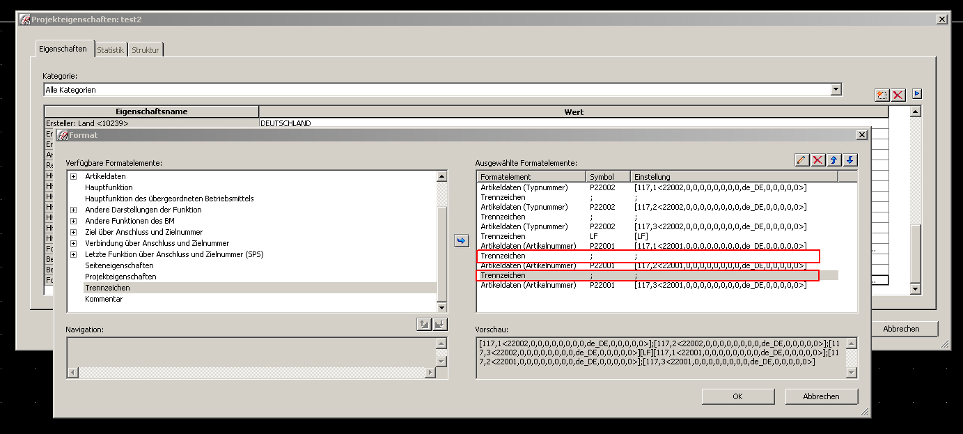

habe in den projekteigenschaften verschiedene blockeigenschaften angelegt und mit einem trennzeichen versehen.
bei manchen bauteilen ist aber nur ein artikel hinterlegt, was zur folge hat, dass zwei weitere trennzeichen eingefügt werden.
gibt es einee möglichkeit, diese trennzeichen nur dann anzeigen zu lassen, wenn auch artikel eingefügt wurden?

Du kannst den Eigenschaften (in Deinem Beispiel die Eigenschaften Artikeldaten) diese Information mitgeben wenn sie leer sind das sie ausgeblendet werden mit vorherigen und/oder nachfolgenden Trennzeichen...
