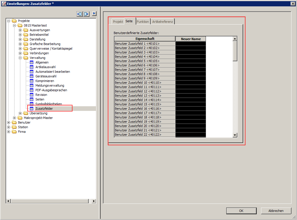

Bei einem solchen Fall, verwende ich immer die Seiteneigenschaften...
Wir haben auf dem Titel-/Deckblatt auch ein Typenschild. Wenn sie verschiedene Felder bzw. Einbauorte unterscheiden von der Einspeisung, machen wir das auch über die Seiteneigenschaften. Da das Titel-/Deckblatt auch immer vorhanden ist bei dir pro Anlage, bietet sich das ganze auch an...
Du kannst auch "sprechende" Namen für die Zusatzfelder der Seiteneigenschaften vergeben... (Siehe Screenshot)

sprechende Namen für Zusatzfelder vergeben
tolle Funktion !
kann ich gut gebrauchen.
Damit wird das Ganze wesentlich verständlicher.
