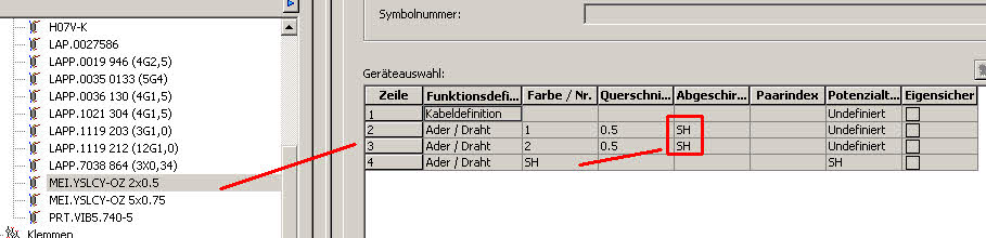

ich bekomme bei dem Kabel die Fehlermeldung F003011 Zu viele Adern.
Ich kann nur gerade nicht erkennen woran es liegen soll …
Habt ihr ne Idee?

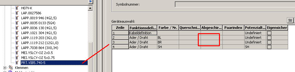

Moin und Danke...
War gestern dann leider schon fast weg (Weihnachtsfeier in der Firma). Aber ich habe mir das mal angeschaut. Es liegt die Vermutung nah das es an Deinem Kabel resp. der Funktionsschablone liegt. Wenn Du bspw. mal ein Standardeplankabel (geschirmt 2x irgendwas) nimmst, bekommst Du die Meldung nicht.
In Deinem Kabel "umklammert" der Schirm nicht die Adern (Bildchen 1). Aussehen sollte es eigentlich so wie im Bildchen 2...
Probiere das mal bitte...

Guten Morgen Bernd!
Doch tut es! Siehe Bildchen ...
Hast Du noch eine Idee woran es liegen könnte?

Moin...
ja... 1) entweder ist der Artikel nicht korrekt mit der Funktionsschablone eingelagert (das Bildchen ohne den SH stammt aus der Projektartikel-DB) oder 2) hast Du mal ein anderes Kabel probiert und 3) hätte ich jetzt erst einmal keine Idee weiter...

Ich hab den Fehler gefunden!
Es sieht so aus, als ob hier ein Bug in der Software vorliegt ...
... in der Artikel-DB habe ich keine Kabeldaten wie z.B. Aderzahl oder Querschnitt eingetragen.
Wenn ich nun z.B. nur die Aderzahl eingebe, dann bekomme ich die Fehlermeldung nicht mehr.
Da werde ich wohl Eplan mal anrufen müssen.
Danke für Deine Unterstützung!

Hallo Sebastian,
habe dazu folgende Info bekommen und hoffe, es hilft weiter.
Robin
Wert Aderzahl muss am Artikel vorhanden sein, sonst kommt es zu der genannten Meldung. Ist das auch schon dem Support gemeldet worden?
