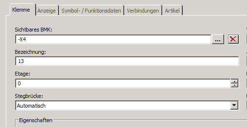

habe eine Frage - gibt es in Eplan eine möglichkeit zwischen drahtbrücken und Stegbrücken zu unterscheiden? Im Klemmenplan will ich, dass mir das formular, wenn brücken z.B. über 20 Klemmen gehen, dass das im Klemmenplan als "Zielbezeichung" dargestellt wird und nicht als Brücke, funktioniert das irgendwie?

Kommt auf die Einstellungen an.
Das Formular muss natürlich auch "richtig" eingestellt sein.
Ob es eine Drahbrücke oder eine Stegbrücke ist, wird bei Stegbrücke gewählt.
Willst du keine Stegbrücke dann wähle "keine Brücke"
Willst du eine Stegbrücke dann wähle "automatisch"
So funzt es zumindest bei mir.

Das stellt man eigentlich in den Formulareigenschaften ein Formulareigenschaft Brücken: Anzahl der Ebenen <13029> und diese auf Null stellen dann werden nur noch benachbarte Klemmen gebrückt...

Danke - mit dem Formulareigenschaften funktionierts so wie ich meine!

Ich setze eine Verbindungsdefinition "Ader/Draht" auf die Linie.
Das mit den Ebenen auf 0 stellen ist nämlich schlecht bei brückbaren Doppelstockklemmen.
