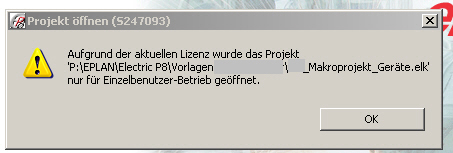

guten morgen liebe forengemeinde,
bekomme jeden morgen eine meldung, diese möchte ich gerne abschalten, nicht umschalten auf multiuser!
nur so, dass die meldung nicht mehr erscheint!!
mfg und bestem dank
999taucher

Welche denn ?

erstellt am: 18. Dez. 2009 13:16    Editieren oder löschen Sie diesen Beitrag!  <-- editieren / zitieren -->   Antwort mit Zitat in Fett Antwort mit kursivem Zitat    Unities abgeben: 1 Unity (wenig hilfreich, aber dennoch)2 Unities3 Unities4 Unities5 Unities6 Unities7 Unities8 Unities9 Unities10 Unities
oh sorry, hab den anhang vergessen, jetzt ist er aber dabei!

erstellt am: 18. Dez. 2009 14:54    Editieren oder löschen Sie diesen Beitrag!  <-- editieren / zitieren -->   Antwort mit Zitat in Fett Antwort mit kursivem Zitat    Unities abgeben: 1 Unity (wenig hilfreich, aber dennoch)2 Unities3 Unities4 Unities5 Unities6 Unities7 Unities8 Unities9 Unities10 Unities Nur für 999Taucher 10 Unities + Antwort hilfreich
Ja das "Ding" kommt bei mir auch jedesmal beim Öffnen einer Zeichnung.
Aber ich hab keine Hoffnung, daß das abschaltbar ist.

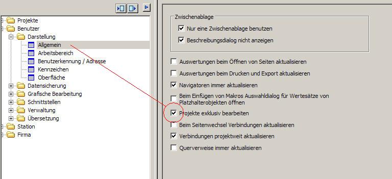

erstellt am: 18. Dez. 2009 16:24    Editieren oder löschen Sie diesen Beitrag!  <-- editieren / zitieren -->   Antwort mit Zitat in Fett Antwort mit kursivem Zitat    Unities abgeben: 1 Unity (wenig hilfreich, aber dennoch)2 Unities3 Unities4 Unities5 Unities6 Unities7 Unities8 Unities9 Unities10 Unities Nur für 999Taucher 10 Unities + Antwort hilfreich
Entferne mal in den Optionen unter Benutzer/Darstellung/Allgemein den Haken bei "Projekt exklusiv bearbeiten".
Holger

erstellt am: 21. Dez. 2009 08:33    Editieren oder löschen Sie diesen Beitrag!  <-- editieren / zitieren -->   Antwort mit Zitat in Fett Antwort mit kursivem Zitat    Unities abgeben: 1 Unity (wenig hilfreich, aber dennoch)2 Unities3 Unities4 Unities5 Unities6 Unities7 Unities8 Unities9 Unities10 Unities Nur für 999Taucher 10 Unities + Antwort hilfreich
Danke, Prima Holger. -> 10
Ich bin eh allein, also ist das wurscht mit dem Haken.

erstellt am: 21. Dez. 2009 09:38    Editieren oder löschen Sie diesen Beitrag!  <-- editieren / zitieren -->   Antwort mit Zitat in Fett Antwort mit kursivem Zitat    Unities abgeben: 1 Unity (wenig hilfreich, aber dennoch)2 Unities3 Unities4 Unities5 Unities6 Unities7 Unities8 Unities9 Unities10 Unities
@holger:
damit kann dann aber jeder auf dieses projekt zugreifen, was eigentlich nicht erwünscht ist!!

erstellt am: 21. Dez. 2009 11:18    Editieren oder löschen Sie diesen Beitrag!  <-- editieren / zitieren -->   Antwort mit Zitat in Fett Antwort mit kursivem Zitat    Unities abgeben: 1 Unity (wenig hilfreich, aber dennoch)2 Unities3 Unities4 Unities5 Unities6 Unities7 Unities8 Unities9 Unities10 Unities
rückmeldung von eplan:
systemmeldungen lassen sich generell nicht abschalten.
habe darum gebeten dies an die qs weiter zu geben, da ein anderer user der dieses projekt öffnenen möchte, aber gesperrt ist, diese meldung trotzdem bekommt (doppelt gemobbelt).
999taucher

Original erstellt von 999Taucher:
Welches System? Windows oder Eplan? Ich nehme nicht an das diese Meldung von Windows erzeugt wird. Stellt sich die Frage wieso man eine Meldung nicht anders auswerten kann wenn man doch Herr über das System (Eplan) ist. Aber was soll's.
Holger
[Diese Nachricht wurde von Holger_K am 22. Dez. 2009 editiert.]

erstellt am: 22. Dez. 2009 10:13    Editieren oder löschen Sie diesen Beitrag!  <-- editieren / zitieren -->   Antwort mit Zitat in Fett Antwort mit kursivem Zitat    Unities abgeben: 1 Unity (wenig hilfreich, aber dennoch)2 Unities3 Unities4 Unities5 Unities6 Unities7 Unities8 Unities9 Unities10 Unities Nur für 999Taucher 10 Unities + Antwort hilfreich
hi Taucher
Hast du denn wie von Holger erwähnt den Hacken schon weggemacht ?
Oder wie ist der Stand bei Dir.
siehe Bild
