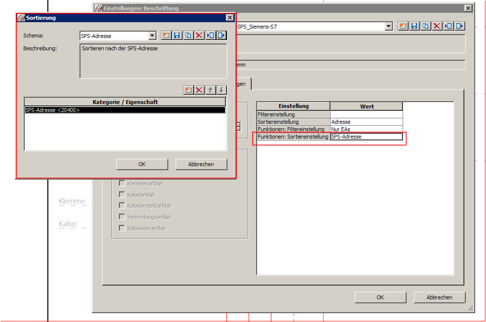

Hallo liebes (hilfreiches) Forum!
Ich habe ein Problem mit meiner Beschriftungsausgabe - soweit funktioniert alles wunderbar und das Ergbnis ist tadellos - nur wünschen sich meine Programmierer aufgrund der Siemens SPS, dass die exportiere SPS-Zuordnungsliste nicht nach den Anschlussnummern sortiert wird sonder nach den E/As.
Derzeit sieht das so aus (Anschlussnummeriert):
1/IX.0
2/IX.2
3/IX.4
4/IX.6
5/IX.1
6/IX.3
7/IX.5
8/IX.7
Das Ergbnis in der SPS-Zuordnungsliste soll aber folgendermaßen sortiert werden (EA-nummeriert):
1/IX.0
5/IX.1
2/IX.2
6/IX.3
3/IX.4
7/IX.5
4/IX.6
8/IX.7
Vielleicht habt ihr Tipps für mich?!

Müsste ganz einfach über die Sortierung funktionieren.
Anbei Screenshot + Beispiel-Sortierschema...
Bei solchen Sachen bitte dein Schema hier posten (Screenshot ist gut ... Schema ist besser   )

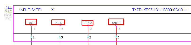

Danke Jonny!
Leider ist das aber nicht mein Problem!
Bitte sieh dir einmal den Screenshot wie die SPS aufgebaut ist und die EA-Namen vergeben sind und den Vergleich an wie der Export derzeit aussieht und später aussehen soll.
Die EAs sind fertige Makros von der Siemens Cax-Data. Diese Makros haben vor dem eigentlichen EA-Bit die Anschlussnummer vorangestellt nach welcher Eplan die Sortierung vornimmt.
Genau hier liegt mein Problem Eplan sortiert in der Ausgabe nach 1/IX.0
2/IX.2
3/IX.4
4/IX.6
5/IX.1
6/IX.3
7/IX.5
8/IX.7
Die Ausgabe soll aber genau anders sein und zwar:
1/IX.0
5/IX.1
2/IX.2
6/IX.3
3/IX.4
7/IX.5
4/IX.6
8/IX.7
Im Anhang noch mein Schema (bitte das .txt entfernen)
mfg Jürgen

das könnte auch damit was zu tun haben in welcher Reihenfolge die Funktionsdefinition aufgebaut ist.
Ich habe sie hier bei mir nicht nach den Klemmen sondern nach den Adressen (x.1,x.2,...) angelegt.

Hier mal ein Bild.
Ich habe die Anordnung der Definitionen so gemacht, dass die Reihenfolge der Eingänge dargestellt ist und nicht den Klemmen nach.
