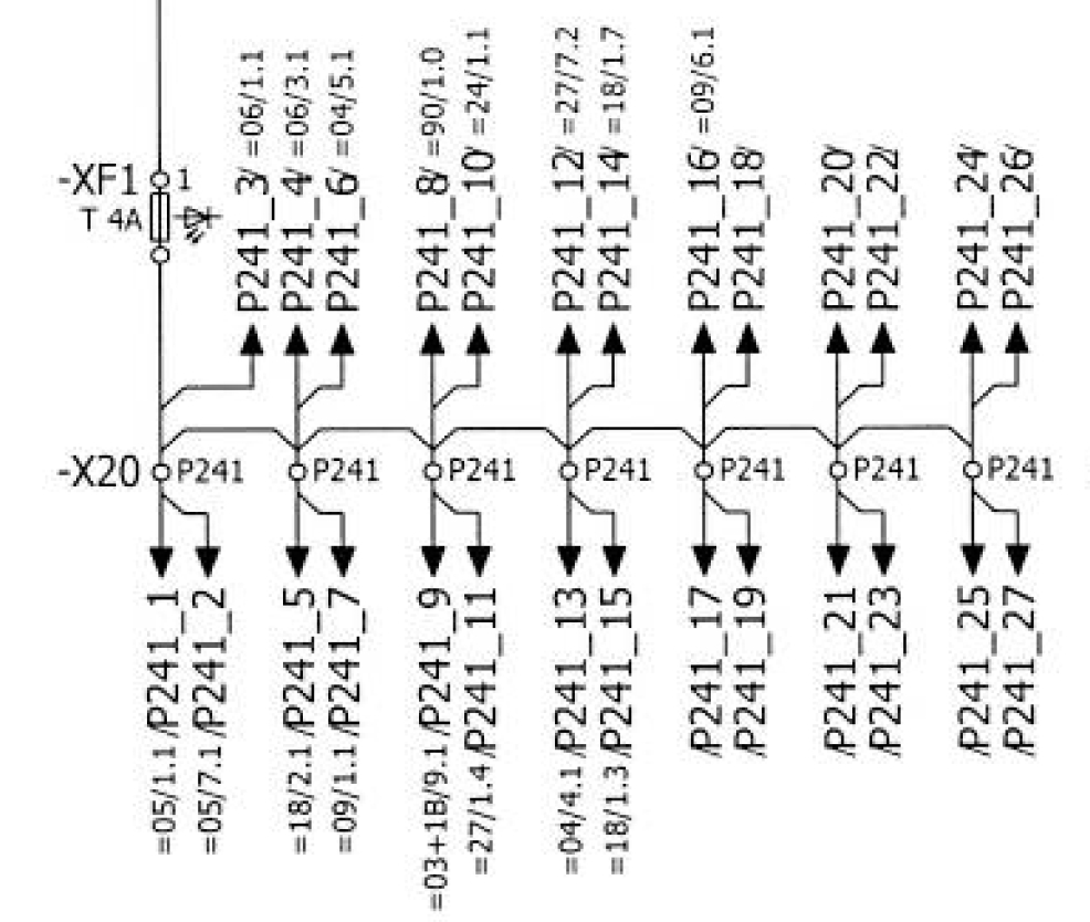

Ich habe bei mir die folgende Unschönheit entdeckt, und kann nicht ganz nachvollziehen woher diese kommt.
Dieser Unterschied passiert bei mir nur bei senkrechten Abbruchstellen.
Bild 1: Ausdruck direkt aus P8 (danach eingescannt, daher die etwas schlechte Qualität) Und wie man dort sieht, schreibt es den Querverweis in die Abbruchstelle hinein, ist also zu nah am Namen der Abbruchstelle dran.

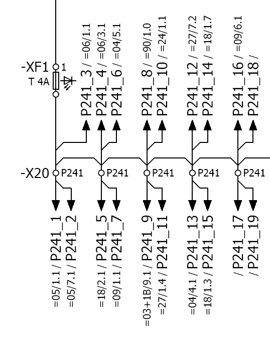

Danach habe ich einen export dieser Seite in PDF gemacht, und siehe da, die Abbruchstelle mit zugehörigem Querverweis passt perfekt.
Bild 2: PDF export
Kann mir da jemand einen Hinweis geben wieso das so ist?

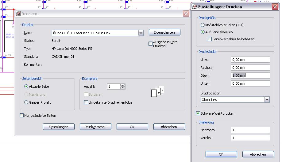

Vielleicht hilft dir das hier weiter ...

Hallo Sebastian
Vielleicht verstehe ich dich falsch, aber wir haben dort die Tatsächlichen Druckerränder eingestellt. Irgendwie verstehe ich nicht wie das mit den Abruchstellen einen Zusammenhang hat?

Hallo nochmal
Also, wenn ich jetzt deine Einstellungen übernehme, funktioniert das mit der Abruchstelle tatsächlich.
Wie macht ihr denn das dann mit Ordner-Löcher?
Oben einen Rand von 15mm wäre perfekt... Wenn man dann aber "Seitenverhältnis beibehalten" anklickt, ergibt dies dann auch rechts einen 15mm Rand.

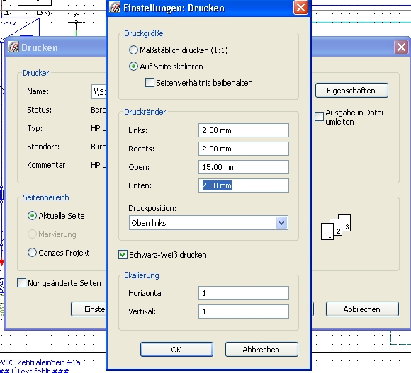

Also wir lassen das so. Denn den Seitenpfad kann ich mir in einem Schnellhefter noch zusammen reimen. Schwierig wird es für den Endkunden dann, wenn er die QVW nicht richtig lesen kann.
Das halte ich persönlich für das größere Problem. Daher loche ich halte durch die Pfadbezeichnungen …
