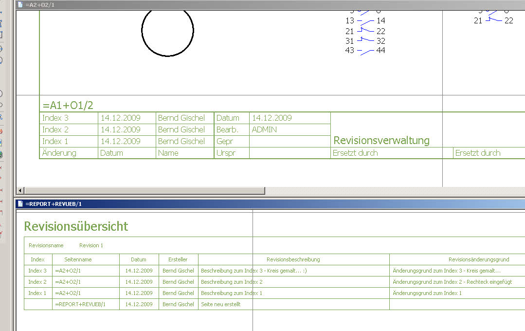

servus,
wie/wo gebt ihr den revisionsindex ein?
bei V5 hatte ich dafür die "Zusatzfelder Seite" benutzt
und bei jeder geänderten seite den entsprechenden index eingetragen.
gruß
ger nim

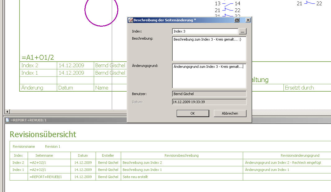

Also ich habe mit P8 die Revverwaltung noch nicht wirklich genutzt (in E5 auch sehr selten) aber ich würde hier dann wirklich die Revverwaltung in Anspruch nehmen.
D.h., auf das Projekt eine Revision legen und anschließend (nach den Änderungen) die(se) Seite(n) abschliessen und hier dann den Index vergeben (kommt dann der Abfragedialog). Das hat sehr sicher den Vorteil das diese Indexe etc. automatisch auswertbar sind. Ob das nun im Normblatt über die entsprechende Eigenschaften (im Standardnormblatt von Eplan sind diese schon eingebunden) oder bspw. als Auswertung über ein Formular ist...

siehe auch mal hier - vielleicht hilft es was. http://ww3.cad.de/foren/ubb/Forum467/HTML/001075.shtml#000007

danke für den link.
ich bin schon an einem testprojekt am rumprobieren; aber die beschreibung ist wirklich gut und hilft echt weiter.
