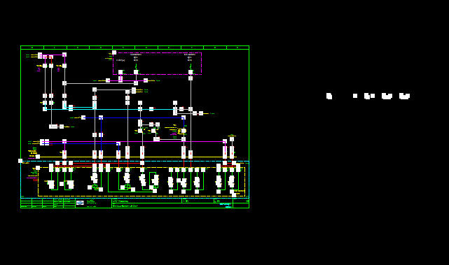

Hi all
Mal ne etwas unwichtige Frage.
Ich beobachte Einfügepunkte, die da sind, aber nix drin haben.
Resp. Kein Bezug haben. d.h. keinen brauchbaren oder definierten.
(Weiss auch nicht wie ich das sagen soll.)

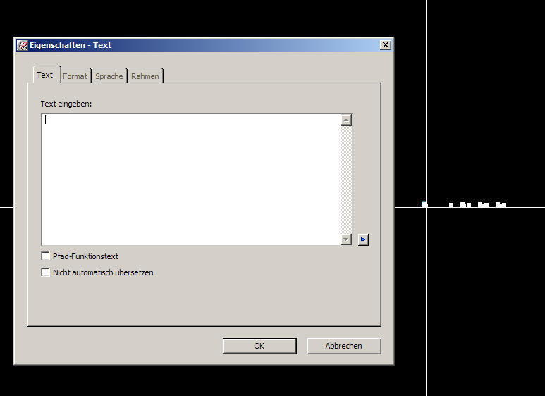

Beim Beispiel - siehe Bild. ein Textfeld, und wenn man es doppelklickt -
Darin - Nichts ausser gähnende Leere.
Beobachtet ihr solche Sachen auch ?
Wie kommen die ev. ins Schema ?
Klar, manchmal ist beim Einfügepunkt, entfernt was vorhanden.
Die weiss ich schon wo sie herkommen.
Aber bei den leeren kann ich mir das nicht so erklären.
Weiss jemand mehr darüber ?

Es gab (gibt?) mal diesen Effekt wenn man Schaltzeichen in Grafik auflöste das dann diese Einfügepunkte "stehen blieben"... müßte man mal wieder probieren ob das immer noch so ist...

Wenn ein Symbol in Grafik umgewandelt wird sieht Eplan alle Eigenschaften welche zur anzeige gebracht werden, als Textfelder.
Darum werden auch leere Textfelder erzeugt.
Meiner Meinung nach müsste Eplan diese löschen oder es müsste eine Checkbox im Komprimierungslauf geben z.B. "leere Textfelder löschen".
Solche Sachen immer dem Support melden, da es meiner Meinung nach eine Sinnvolle Verbesserung ist...
