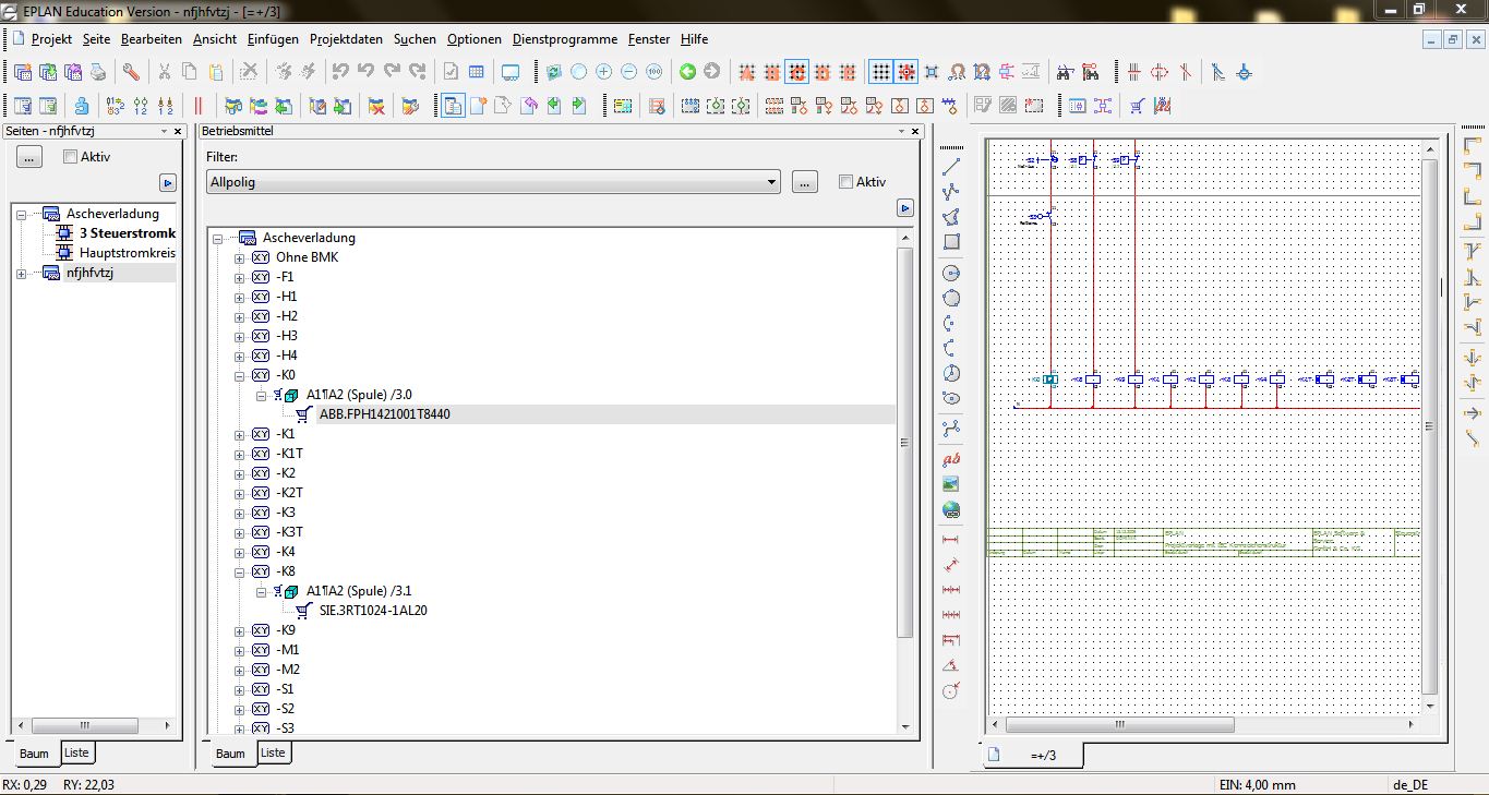

wir sind heute bei einem Schüler auf eine komische Eigenschaft gestoßen.
Der Schüler hat eine Spule angelegt und wollte anschließend einen passenden Artikel zuordnen, um die Kontakte aus dem Betriebsmittelnavigator in den Schaltplan zu ziehen.
Leider werden die Kontakte trotz des hinterlegten Artikels (über Geräteauswahl zugeordnet) weder im Betriebsmittelnavigator, noch im Kontaktspiegel angezeigt.
Hat jemand von euch eine Idee, welche Einstellungen dafür verantwortlich sein könnten?

Nein kenne ich leider nicht dieses Verhalten. Man kann die Anzeige des Kontaktspiegel (wenn gewollt) grafisch unterbinden (wird dann eben nicht dargestellt). Aber im BM-Navi sind die Funktionen trotzdem da.
Was passiert wenn man ein Schütz nimmt was original (von Eplan) mit kommt?

Wir haben nur Schütze direkt aus der Anfangsinstallation genommen. D.h. es wurden keine externen Datenbanken eingebunden. Bei allen getesteten Schützvarianten trat dieses Phänomen auf.
Nur wenn von neben der Spule auch Kontakte über das Einfügemenü eingebracht wurden, traten diese in der Betriebsmittelnavigator auf. Bei hinterlegten Artikel der Spule waren diese nicht zu erkennen.
Nach Aussage des Schülers hat die Anzeige schon einmal funktioniert, allerdings ist wohl aus versehen etwas verändert oder zerstört worden.
Bei den anderen Schülern funktioniert die Anzeige tadellos.

Tja... müßte man selbst mal sehen.
Kannst Du bitte mal ein Bildchen von solch einen betroffenen Schützartikel aus dem BM-Navi machen? Ebenso die Funktionsschablone des Schützes (aus der Artikelverwaltung)...

Mach mal einen Abgleich Artikeldatenbank --> Projekt...
Wenn im Artikel alles OK ist aber beim Einfügen nix mitkommt könnte eine alte Version des Artikels irgendwo im Projekt verweilen

Vieleicht mal das Projekt reorganisieren oder exportieren und dann wieder importieren...
Hat schon Wunder bewirkt :-)

Hier ein screenshot zu meinen Problem.

Hallo problemschüler (hoffe trifft nur auf P8 zu  )  und willkommen hier,
wie sieht die Funktionsschablone aus?

Das wird das Problem sein.
So wie das im BM-Navi aussieht hat die Spule zwar einen Artikel aber keine Funktionsschablonen (keine kleinen roten Dreiecke an den Symbolen) hinterlegt.
@problemschüler
Lege für deinen Artikel in der Artikelverwaltung im Reiter [Funktionsschablone] ebensolche an (siehe Bildchen)
und dann mache einen Abgleich.
Danach sollten deine Kontaktspiegel auftauchen.
