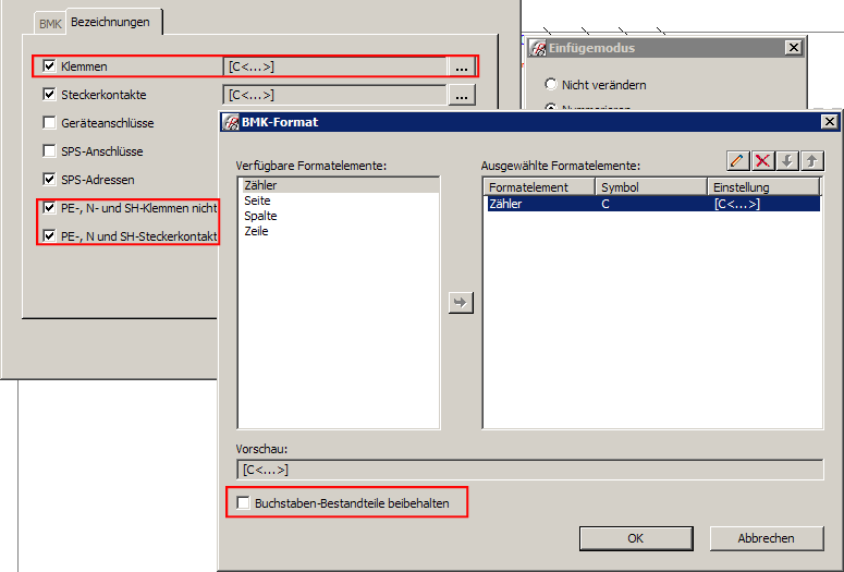

erstellt am: 10. Dez. 2009 09:10    Editieren oder löschen Sie diesen Beitrag!  <-- editieren / zitieren -->   Antwort mit Zitat in Fett Antwort mit kursivem Zitat    Unities abgeben: 1 Unity (wenig hilfreich, aber dennoch)2 Unities3 Unities4 Unities5 Unities6 Unities7 Unities8 Unities9 Unities10 Unities Nur für eplaner2009 10 Unities + Antwort hilfreich
Ich denke dass du bei der Online nummerierung ein Häckchen nicht gesetzt hast.

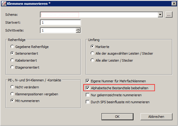

Vielleicht noch Hilfreich für die Problemlösung.
Wenn ich das Makro einfüge, dann geht der Dialog "Einfügemodus" auf.
Wenn ich dort auf "Nicht verändern" gehe (bzgl. Nummerierung), dann zeigt er mir 4PE an, so wie ich es haben möchte.
Gehe ich auf "Nummerieren" zeigt er nur 4 an.

erstellt am: 10. Dez. 2009 10:28    Editieren oder löschen Sie diesen Beitrag!  <-- editieren / zitieren -->   Antwort mit Zitat in Fett Antwort mit kursivem Zitat    Unities abgeben: 1 Unity (wenig hilfreich, aber dennoch)2 Unities3 Unities4 Unities5 Unities6 Unities7 Unities8 Unities9 Unities10 Unities Nur für eplaner2009 10 Unities + Antwort hilfreich
Poste mal bitte dein Nummerierungsschema...
edit: und dein Makro
Vermeide auch bitte Mehrfachposts ... du kannst deinen Beitrag auch editieren.
Kontrolliere folgende Einstellungen

erstellt am: 10. Dez. 2009 15:45    Editieren oder löschen Sie diesen Beitrag!  <-- editieren / zitieren -->   Antwort mit Zitat in Fett Antwort mit kursivem Zitat    Unities abgeben: 1 Unity (wenig hilfreich, aber dennoch)2 Unities3 Unities4 Unities5 Unities6 Unities7 Unities8 Unities9 Unities10 Unities
@Jonny
Die Haken die du mir rot markiert hast sind alle drin.

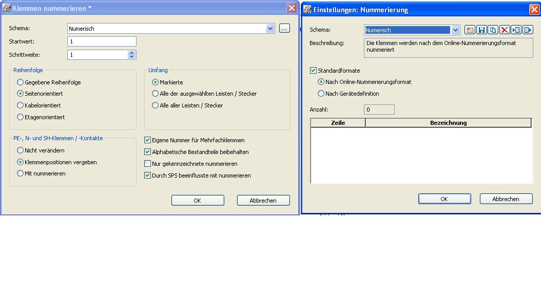

Mein vorgehen:
Ich öffne die Klemme "4". schreibe unter "Bezeicnung" "4PE" und klicke auf ok.
Jetzt markiere ich alles, drücke die rechte Maustaste und erstelle mein Fenstermakro.
Wenn ich jetzt das Makro wieder lade und das Makro am Mauszeiger hängt zeigt er mir "4PE" auch an, nur wenn ich es platziere bringt er mir wieder eine "4".
So habe ich das auch gemacht lediglich nicht über das Kontextmeü sondern über das Menü Bearbeiten Fenstermakro erstellen.
Dann funktioniert es wie schon beschrieben.
kann es vielleicht doch sein, dass Deine Einstellungen für die Klemmennummerierung nicht stimmen?

erstellt am: 12. Dez. 2009 10:36    Editieren oder löschen Sie diesen Beitrag!  <-- editieren / zitieren -->   Antwort mit Zitat in Fett Antwort mit kursivem Zitat    Unities abgeben: 1 Unity (wenig hilfreich, aber dennoch)2 Unities3 Unities4 Unities5 Unities6 Unities7 Unities8 Unities9 Unities10 Unities
Ist natürlich möglich das dort was nicht stimmt im Klemmenschema. Wie sieht das denn bei dir aus?
Schau dir meines mal an, hab ich ja als Bild hinterlegt.
