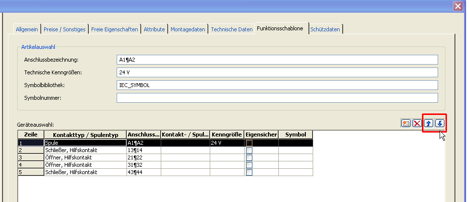

mal abgesehen von den unterschiedlichen Eigenschaften 5,5KW und 7,5KW hatte ich Dir im
Eplan Forum doch schon einen Tip gegeben.
Ich denke mal es liegt an der Sortierung der Funktionsschablonen in der Artikelverwaltung.
( siehe Anhang )
Edit: Jetzt hat es sich wohl erledigt.
Gruß Fritz

Leider musste ich eben feststellen, dass wieder alles verschoben ist in der FuScha und "FuScha summieren" nichts bewirkt.
@FML
In der Baugruppe kann man die FuScha nicht verschieben, nur die Artikelnummern unter Reiter "Baugruppe"
eplaner2009
