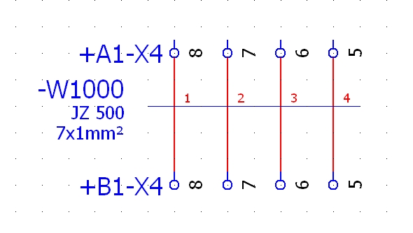

habe mal wieder ein kleines Problem, und bin mir sicher das es auch gelöst werden kann.
Wenn ich ein neues Kabel über die Geräteauswahl auswähle, werden die Adern nicht in der Reihenfolge wie im Funktionschema festegelegt aufgelegt.
Die Reihenfolge wird durch die Anschlüße von Quelle und Ziele beeinflußt.
Wie kann ich das abschalten?
Frank

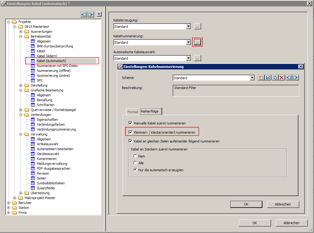

Es gibt (fast) immer eine Checkbox

Danke Jonny,
aber es funzt noch nicht. Die Checkbox bezieht sich doch auf die Kabelnummerierung, und nicht auf die Adernummerrierung oder?

Habe gerade noch eins höher den Punkt "Adern immer nach Steckerreihenfolge sortien" entdeckt.
Habe diesen abgewählt, hat aber auch nichts gebracht

Ich würde mal sagen (habe mal in der OH das Thema "Adern automatisch zuordnen" und weiter "Ermittlung von Quelle und Ziel" gelesen) das diese Automatik erst einmal immer greift und sich nicht abschalten läßt...
Lasse mich aber gerne korrigieren...

So möchte ich, dass Eplan die Adern auflegt.
Aber sie werden 4,3,2,1 aufgelegt, muß diese dann von Hand korigieren.

Danke... ja Eplan schaut nach der kleinsten Klemmennummer und fängt dort an.
Wie gesagt, ich denke das sich das erst einmal nicht abschalten läßt. Ich habe jedenfalls nichts gefunden (ist eben immer ein Kreuz mit Automatiken, passt in bestimmten Fällen einfach nicht auf das Schema was man selbst möchte)...

Bei einem Standardanschluß ist das nicht so tragisch, aber wenn ich z.B. ein Inkrementalgeber-Kabel an einen Frequenzumformer anschließen möchte, wirft er die ganze Reihenfolge, die ich vorher im Funktionschema fein säuberlich eingertagen habe, durcheinenander.
Da die Anschlüße am FU nicht umbedingt eine fortlaufende Reihenfolge haben.

Ich verstehe Dich aber da bleibt nur -> Eplan fragen, eventuell gibt es ja eine Lösung und wir finden sie nur nicht...

Habe so einen ähnliche Fall (kabel von Tür -> Montageplatte)
Beim automatischen Auflegen sortiert P8 immer zuerst zu den Klemmen danach intern.
Lt. Hotline lässt sich dies nicht ändern.
