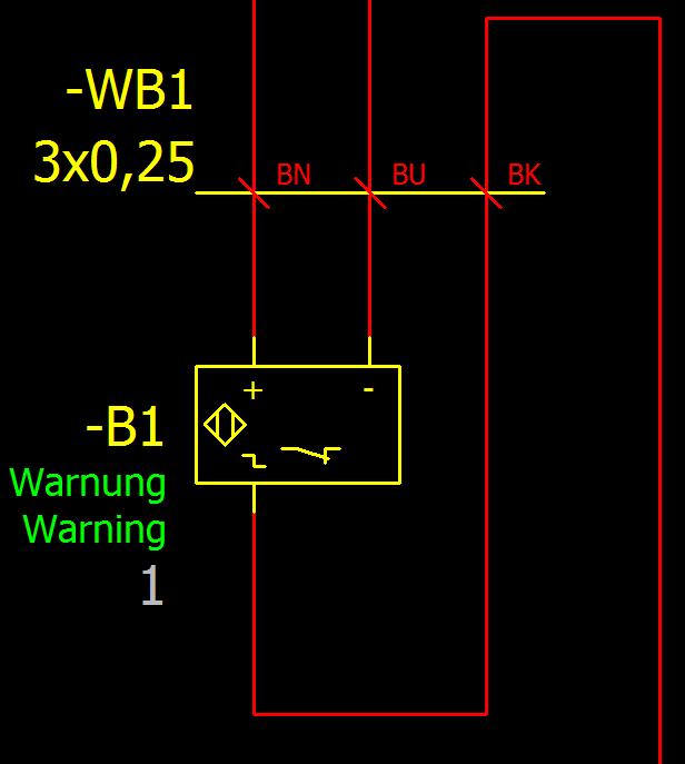

Guten Morgen ForerInnen
kann man diese 2 Funktionen (s.Bild) zu einer Funktion machen. Im Moment sind beide als Hauptfunktion definiert. Möchte aber nur eine Hauptfunktion haben, da das Kabel am Sensor angegossen ist. Das jeweilige BMK sollte erhalten bleiben & auch bei Nummerierung jeweils nummeriert werden.
Habt Dank   Marc

nairolf hatte hier schon einmal zu einem ähnlichen Thema eine Lösung gezeigt. Hattest Du das schon einmal gesehen?
am Kopf kratz:
Soweit funktioniert das ja ganz gut mit Nairolfs Idee (Artikel-Makro, etc......)
Mir tut´s nur mein Kabel nicht mitnummerieren, bzw mit Merker, egal welche Darstellungsart ich gewählt habe.
Werd bei Gelegenheit noch mal empirische Ermittlungen aufnehmen. (werd wohl was übersehen haben)
dank@nairolf

ich bin aber auch ein Hornochse
wenn ich auch das Kabel nicht als Hauptfunktion definiere, ...
Nur beim neuen Gerät im BM-Navi funktionierts noch nicht zufriedenstellend. Dann hab ich entweder das Kabel zuviel, oder den Sensor. Soll heissen: Sensor-BMK = "-B210" wird das Kabel mit "-WB211" nummeriert (bei Artikelmakro platzieren des Sensors aus BM-Navi) | (bei Artikelmakro platzieren des Kabels = anderstherum)

Moin... ich hatte - unabhängig von dieser Fragestellung - mal probiert einen Ini mit angegossenen Kabel als ein Gerät in der AV zu definieren (inkl. der nötigen Funktionsschablone, also Ini, Kabeldefinition und die Adern) den im Momalfall ist es ja auch ein Gerät da das Kabel pysikalisch zum Gerät gehört (und kein Einzelteil ist).
Das funktioniert auch prima (abbuchen, platzieren) da ja der Ini und das Kabel das gleiche BMK bekommt. D.h., wenn man das so löst kann man so etwas auch nummerieren lassen und dadurch das es ein Gerät ist wird es natürlich immer (komplett) nummeriert (also der Ini und das Anschlußkabel)...
War mal so ein Gedanke wie man das mit den angegossenen Kabeln erledigen könnte...

Hab´s mal nachgestellt & funktioniert ebenso.
Spricht ja eigentlich auch nix dagegen, dass das Kabel das gleiche BMK hat wie der Sensor., oder?
(ist ja schließlich 1 Bauteil)
