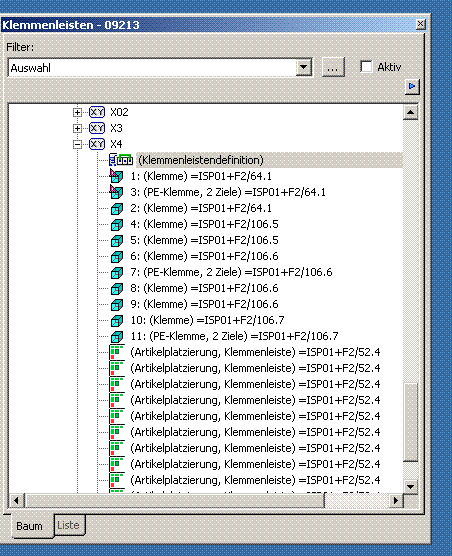

Hallo, folgende Leiste X4 bekomme ich nicht mehr nummerisch sortiert.
1. Klemmen 1-11 im Plan gesetzt
2. Klemmleistendef. erstellt. Und Artikel in der Def hinterlegt. z.B. 8 Klemme xy und 3 Klemme PE
3. Bis dahin sind die Klemmen immer noch von 1-11
4. Beim setzen auf der Montageplatte ist folgendes Bild. (siehe Anhang) auch im Klemmenplan so verschoben.
Was mache ich hier falsch ?

Probier folgendes:
Geh mal in deinem Klemmennavi auf die Klemmleiste.
Rechte Maustaste -> Bearbeiten
In der Tabelle ganz oben links auf "Zeile" und alle markieren.
Rechte Maustaste -> Funktionsschablonen löschen
Sortieren, fertig
Hoffe es hat geholfen, schönen Feierabend.

Leider ohne Erfolg, bleibt wies war.

Besitzt die PE-Klemme eventuell eine Sortierung (grafisch oder manuell)?

Also ich habe im Plan auf verschiedenen Seiten Klemmen gesetzt. Am Schluß im Klemmen Navi auf Klemmen sortieren. Dann Klemmleistendefinition erstellt. Bis dahin ist alles noch sortiert. Erst wenn ich jede Klemme einzeln auf die Montageplatte "ziehe" kommen diese Verschiebungen im Klemmennavi. (umso mehr verschiedene Klemmentypen desto größer die Verschiebung).
