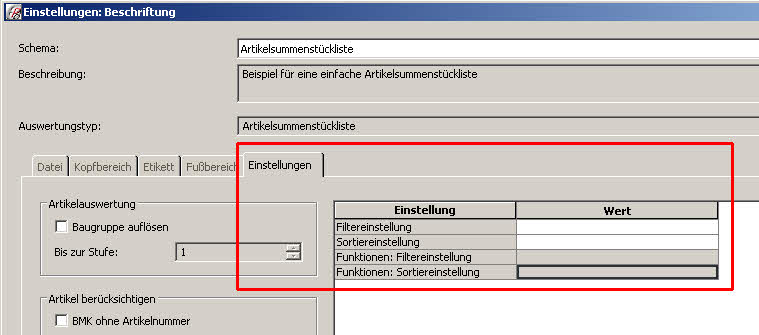

wie kann ich die Sortierreihenfolge in einem Beschriftungsschema beeinflussen? z.B. für ein Schema die Ausgabe zwingend nach Artikelnummer oder Seitentyp zu generieren?
Oder auch eine logische Bedingung für ausgewählte Formatelemente im Etikttenbereich abfragen?

Filter und/oder Sortierungen werden auf der Regkarte Einstellungen im Beschriftungsschema festgelegt...

Leider ist es mir noch nicht gelungen das Ganze nach Seitentyp zu filtern. So möchte ich nur die Daten aus den Stromlaufplanseiten ausgaben, aber nicht die Daten aus den SPS-Übersichtsseiten.

Was mir spontan dazu einfällt ist das Du auf die Darstellungsart (allpolig, einpolig etc.) filtern könntest...

Hallo Bernd,
das hat beim Filtern geholfen, wenn ich das bei Funktionen: Filtereinstellung eintrage.
Was genau ist eigentlich der Unterschied zw. Filtereinstellung und Funktionen: Filtereinstellung?
Das Sortieren geht aber immer noch nicht.

...Das Sortieren geht aber immer noch nicht...
Von was für einen Schema reden wir eigentlich?
...Was genau ist eigentlich der Unterschied zw. Filtereinstellung und Funktionen: Filtereinstellung?
Filtereinstellung: Hier wird auf das BMK gefiltert und deren Eigenschaften. Also bspw. nach einer bestimmten Artikelnummer oder eine Klemmenleistenbezeichnung.
Funktionen Filtereinstellung: Hier wird auf die Eigenschaften der Funktion gefiltert. Also bspw. auf eine bestimmte Klemmennummer der Klemmenleiste oder ob die Funktion signaltrennend ist.

- SPS-Diagramm
mit der Übergabe an Excel kann ich das Sortieren dort erledigen.
Aber:
Warum kann ich Seiteneigenschaften nur im Kopf- oder Fußbereich auswählen?

Ok SPS-Diagramm. Aber so ohne Daten kann man nur im Trüben stochern warum was nicht geht.
Zwecks den Eigenschaften: ja nun... das kann nur Eplan wissen...

habe dazu folgende Info bekommen und hoffe, es hilft weiter.
Robin
Es wurde bei bestimmten Eigenschaften festgelegt, dass diese nur im Kopfbereich ausgewertet werden können um die Auswahl der Eigenschaften etwas übersichtlicher zu halten. Spezielle Fragen zur Auswertung soll der Kunde bitte direkt mit dem Support klären.
