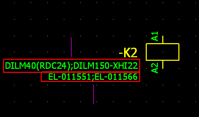

Hallo liebe Forengemeinde, wie kann ich die Typnummer von einem ausgewählten Artikel neben dem Symbol anzeigen lassen.
Die sollte automatsich erfolgen und nicht jedesmal im Symbol eingetragen werden. Hat hier jemand eine lösung?

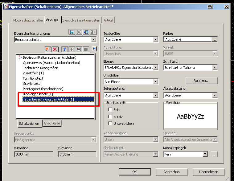

bei der definition der anzeige (Bauteil - Register Anzeige) kannst du diese "eigenschaft" einblenden.
Dort gibt es für jede zeile (50 pro bauteil) in der die artikelnummer hinterlegt wird die entsprechende "typnummer".

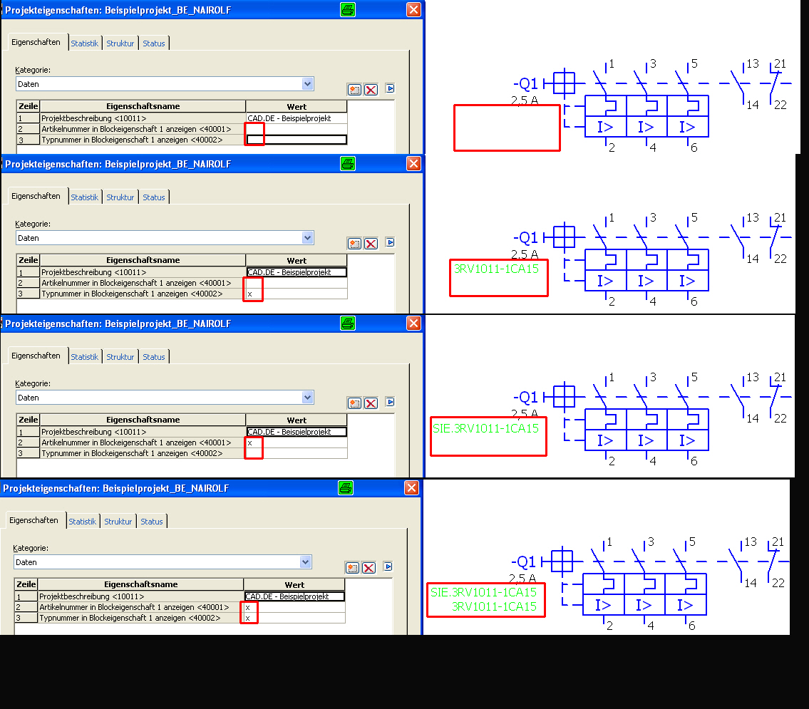

es sollte wie auf dem folgenden Bild aussehen, möchte dies auch nicht für jedes symbol einzeln anlegen, am besten einmal für das ganze projekt anlegen, dann kann ich es im masterprojekt hinterlegen.

Hallo !
Benutzerdefinierte Eigenschaften müssen je Symbol & Variante
angelegt / gespeichert werden.
Eine Alternative wäre das Nutzen der Blockeigenschaft 1, da diese
an vielen Symbolen (auch nicht an allen) standardmäßig dran steht.

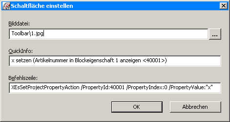

Genau - und falls du die blockeigenschaft nimmst musst du unter "Format für Blockeigenschaft xx" einstellen was eplan anzeigen soll.
du kannst das am bauteil oder projektweit spezifizieren.

erstellt am: 03. Dez. 2009 09:35    Editieren oder löschen Sie diesen Beitrag!  <-- editieren / zitieren -->   Antwort mit Zitat in Fett Antwort mit kursivem Zitat    Unities abgeben: 1 Unity (wenig hilfreich, aber dennoch)2 Unities3 Unities4 Unities5 Unities6 Unities7 Unities8 Unities9 Unities10 Unities Nur für 999Taucher 10 Unities + Antwort hilfreich
da gibt es projekteigenschaften die du unter Menü "Projekt - Eigenschaften" im Folgedialog hinzufügen kannst.
Dort kannst du die eigenschaft "format für blockeigenschaften - allgemeine betriebsmittel" hinzufügen und definieren.
das kansst für klemmen, sps-anschlüsse, kabel,.. explizit definieren.
du kannst auch den string der sich beim bauen am bauteil ergeben hat kopieren und dann dort einfügen, dann musst nich wieder alles heraussuchen.
lg

Original erstellt von nairolf:
Hallo !
LG,
nairolf

da gibt es dann bei der anzeige noch einen wichtigen hinweis:
beim einfügen der blockeigenschaft für die anzeige ist es wichtig entweder die blockeigenschaft von der FUNKTION oder die blockeigenschaft der BETRIEBSMITTEL zur anzeige zu bringen.
dies ist bei der eigenschaftsauswahl im mit 2 registerblättern gelöst.

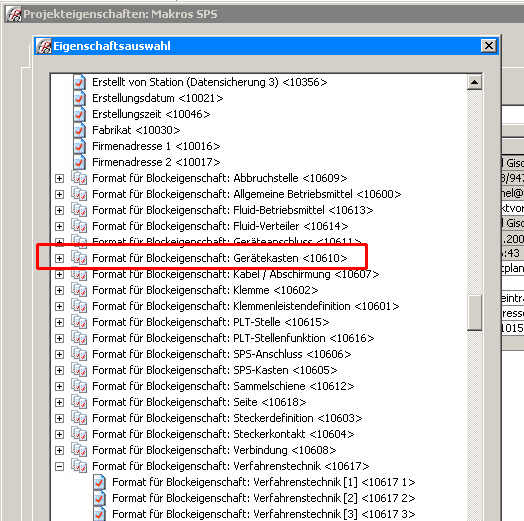

ich habe mir in den projekteigenschaften ein
format für blockeigenschaft: SPS-anschluß [1]
definiert.
den möchte ich jetzt an allen allen sps E/A symbolen (355)
anstatt dem funktionstext anzeigen lassen.
und das ganze möchte ich nur ein mal definieren
(position/textgröße blockeigenschaft & funktionstext entfernen oder unsichtbar)
ist das überhaupt möglich?

erstellt am: 04. Dez. 2009 08:49    Editieren oder löschen Sie diesen Beitrag!  <-- editieren / zitieren -->   Antwort mit Zitat in Fett Antwort mit kursivem Zitat    Unities abgeben: 1 Unity (wenig hilfreich, aber dennoch)2 Unities3 Unities4 Unities5 Unities6 Unities7 Unities8 Unities9 Unities10 Unities Nur für 999Taucher 10 Unities + Antwort hilfreich
So funktioniert das leider nicht.
D.h., mit den BEs in den Projekteigenschaften kannst Du nur Sachen zur Anzeige bringen wenn die entsprechende Blockeigenschaft sich schon am Symbol befindet.

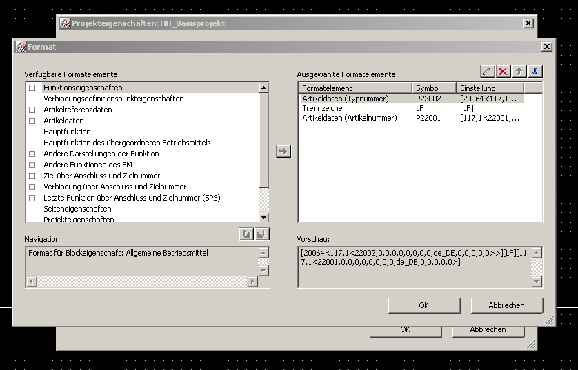

habe jetzt die typnummer über die blockeigenschaft eingetragen - funktioniert auch soweit gut, nur jetzt möchte ich noch gerne die artikelnummer anzeigen lassen, leider wird dies in der gleichen zeile angezeigt, am besten wäre es, wenn ich diese auf eine andere ebene legen könnte, damit ich diese wieder für den kunden ausblenden kann. hat hierzu jemand eine idee?
mit bestem dank im voraus

ich lasse jetzt über die blockeigenschaft im projekt mir die artikeltypnummer und die artikelnummer anzeigen, möchte aber gerne die artikelnummer so einstellen, damit ich diese für den kunden ausblenden kann, wie gehe ich am besten vor?

so siehts bisher aus!
nairolf
Elektroingenieur
Beiträge: 1995
Registriert: 21.01.2006
EPLAN Fluid Addon
erstellt am: 09. Dez. 2009 19:17    Editieren oder löschen Sie diesen Beitrag!  <-- editieren / zitieren -->   Antwort mit Zitat in Fett Antwort mit kursivem Zitat    Unities abgeben: 1 Unity (wenig hilfreich, aber dennoch)2 Unities3 Unities4 Unities5 Unities6 Unities7 Unities8 Unities9 Unities10 Unities Nur für 999Taucher 10 Unities + Antwort hilfreich
Hallo !
Was man noch machen könnte, ist per einer Projekteigenschaft
die Anzeige ab- und anzuschalten.
Ich habe dabei 2 Projektbenutzerzusatzfelder eingerichtet
und durch den Eintrag eines x (kleingeschrieben) kann man
entweder Artikelnummer oder Typnummer oder beides zuschalten.
Angezeigt wird alles in der Blockeigenschaft 1
Ein Beispielprojekt dazu kann man hier downloaden: http://www.file-upload.net/download-2067755/Beispielprojekt_BE_NAIROLF.zw1.html
LG,
nairolf

erstellt am: 09. Dez. 2009 20:59    Editieren oder löschen Sie diesen Beitrag!  <-- editieren / zitieren -->   Antwort mit Zitat in Fett Antwort mit kursivem Zitat    Unities abgeben: 1 Unity (wenig hilfreich, aber dennoch)2 Unities3 Unities4 Unities5 Unities6 Unities7 Unities8 Unities9 Unities10 Unities Nur für 999Taucher 10 Unities + Antwort hilfreich
Sehr schön! Das gibt die volle Punktzahl!

danke an alle hat super geklappt!!!

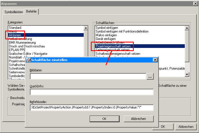

eine abschließende frage noch: kann ich auch statt der x ein button einfügen, der mir nur das x oder ein leerzeichen zulässt?
mit bestem dank
999Taucher
Beiträge: 15740
Professional
2.7.x
Expertenmenü :)
erstellt am: 10. Dez. 2009 12:25    Editieren oder löschen Sie diesen Beitrag!  <-- editieren / zitieren -->   Antwort mit Zitat in Fett Antwort mit kursivem Zitat    Unities abgeben: 1 Unity (wenig hilfreich, aber dennoch)2 Unities3 Unities4 Unities5 Unities6 Unities7 Unities8 Unities9 Unities10 Unities Nur für 999Taucher 10 Unities + Antwort hilfreich
Ja das kann man machen.
Schaue Dir mal in der OH die Aktion: "XEsSetProjectPropertyAction" an. Ein Beispielbildchen anbei. Der Klick auf diesen Button würde das x dann in den Projekteigenschaften setzen...

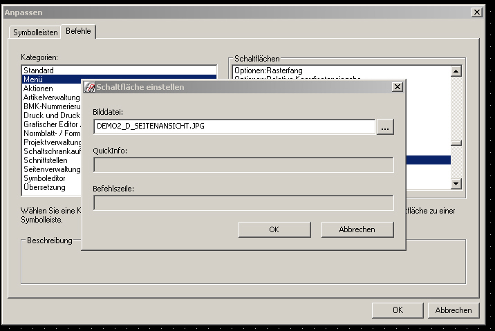

erstellt am: 10. Dez. 2009 15:56    Editieren oder löschen Sie diesen Beitrag!  <-- editieren / zitieren -->   Antwort mit Zitat in Fett Antwort mit kursivem Zitat    Unities abgeben: 1 Unity (wenig hilfreich, aber dennoch)2 Unities3 Unities4 Unities5 Unities6 Unities7 Unities8 Unities9 Unities10 Unities
das bildchen schaltfläche einstellen kann ich nicht öffnen, wie gehe ich da am besten vor?
999taucher
Beiträge: 15740
Professional
2.7.x
Expertenmenü :)
erstellt am: 10. Dez. 2009 16:01    Editieren oder löschen Sie diesen Beitrag!  <-- editieren / zitieren -->   Antwort mit Zitat in Fett Antwort mit kursivem Zitat    Unities abgeben: 1 Unity (wenig hilfreich, aber dennoch)2 Unities3 Unities4 Unities5 Unities6 Unities7 Unities8 Unities9 Unities10 Unities Nur für 999Taucher 10 Unities + Antwort hilfreich
Was meinst Du mit "Du kannst das Bildchen nicht öffnen"? Anklicken reicht eigentlich...

erstellt am: 10. Dez. 2009 16:16    Editieren oder löschen Sie diesen Beitrag!  <-- editieren / zitieren -->   Antwort mit Zitat in Fett Antwort mit kursivem Zitat    Unities abgeben: 1 Unity (wenig hilfreich, aber dennoch)2 Unities3 Unities4 Unities5 Unities6 Unities7 Unities8 Unities9 Unities10 Unities
ich kann unter quickinfo und befehlszeile nichts eintragen!!
anbei ein bildchen

erstellt am: 10. Dez. 2009 16:52    Editieren oder löschen Sie diesen Beitrag!  <-- editieren / zitieren -->   Antwort mit Zitat in Fett Antwort mit kursivem Zitat    Unities abgeben: 1 Unity (wenig hilfreich, aber dennoch)2 Unities3 Unities4 Unities5 Unities6 Unities7 Unities8 Unities9 Unities10 Unities
hallole, habe ein aktion gewählt und es funzt trotzdem nicht, kann es mit der 0 im INdex zusammenhängen?

erstellt am: 10. Dez. 2009 17:07    Editieren oder löschen Sie diesen Beitrag!  <-- editieren / zitieren -->   Antwort mit Zitat in Fett Antwort mit kursivem Zitat    Unities abgeben: 1 Unity (wenig hilfreich, aber dennoch)2 Unities3 Unities4 Unities5 Unities6 Unities7 Unities8 Unities9 Unities10 Unities
funktioniert, man muss jeweils ein button zum einschalten und einen zum ausschalten anlegen, dazu muss man das projekt noch aktualisieren, danach wird es aktiv!!
Beiträge: 15740
Professional
2.7.x
Expertenmenü :)
erstellt am: 10. Dez. 2009 17:24    Editieren oder löschen Sie diesen Beitrag!  <-- editieren / zitieren -->   Antwort mit Zitat in Fett Antwort mit kursivem Zitat    Unities abgeben: 1 Unity (wenig hilfreich, aber dennoch)2 Unities3 Unities4 Unities5 Unities6 Unities7 Unities8 Unities9 Unities10 Unities Nur für 999Taucher 10 Unities + Antwort hilfreich
Ja Du brauchst 2 Buttons. Hatte ich jetzt nicht geschrieben, hast recht...

erstellt am: 14. Dez. 2009 09:56    Editieren oder löschen Sie diesen Beitrag!  <-- editieren / zitieren -->   Antwort mit Zitat in Fett Antwort mit kursivem Zitat    Unities abgeben: 1 Unity (wenig hilfreich, aber dennoch)2 Unities3 Unities4 Unities5 Unities6 Unities7 Unities8 Unities9 Unities10 Unities
nochmals ne Frage zu diesem Thema:
Wie verhält es sich bei Gerätekästen, hier wird mir nichts angezeigt! Muss ich hier was ändern??
mfg und bestem dank im voraus
999taucher
Beiträge: 15740
Professional
2.7.x
Expertenmenü :)
erstellt am: 14. Dez. 2009 10:05    Editieren oder löschen Sie diesen Beitrag!  <-- editieren / zitieren -->   Antwort mit Zitat in Fett Antwort mit kursivem Zitat    Unities abgeben: 1 Unity (wenig hilfreich, aber dennoch)2 Unities3 Unities4 Unities5 Unities6 Unities7 Unities8 Unities9 Unities10 Unities Nur für 999Taucher 10 Unities + Antwort hilfreich
Bei Gerätekästen mußt Du dieses Format der Blockeigenschaften noch eintragen in den Projekteigenschaften (ist aber der gleiche String)...
Eplan unterscheidet hier zwischen den veschiedenen Objekten, siehe Bildchen...

erstellt am: 14. Dez. 2009 10:41    Editieren oder löschen Sie diesen Beitrag!  <-- editieren / zitieren -->   Antwort mit Zitat in Fett Antwort mit kursivem Zitat    Unities abgeben: 1 Unity (wenig hilfreich, aber dennoch)2 Unities3 Unities4 Unities5 Unities6 Unities7 Unities8 Unities9 Unities10 Unities
dann lag ich richtig mit meiner vermutung!
danke!!

erstellt am: 14. Dez. 2009 14:27    Editieren oder löschen Sie diesen Beitrag!  <-- editieren / zitieren -->   Antwort mit Zitat in Fett Antwort mit kursivem Zitat    Unities abgeben: 1 Unity (wenig hilfreich, aber dennoch)2 Unities3 Unities4 Unities5 Unities6 Unities7 Unities8 Unities9 Unities10 Unities
Hallole an älle,
jetzt hat sich doch noch ein problem hierzu ergeben, vielleicht hat ja jemand eine idee?
anbei ein bild, hinter diesem bauteil sind zwei artikel hinterlegt, möchte hier aber an den violetten strichen eine trennung auf die nächste zeile!
999taucher

nairolf
Elektroingenieur
Beiträge: 1995
EPLAN Fluid Addon
erstellt am: 14. Dez. 2009 19:27    Editieren oder löschen Sie diesen Beitrag!  <-- editieren / zitieren -->   Antwort mit Zitat in Fett Antwort mit kursivem Zitat    Unities abgeben: 1 Unity (wenig hilfreich, aber dennoch)2 Unities3 Unities4 Unities5 Unities6 Unities7 Unities8 Unities9 Unities10 Unities Nur für 999Taucher 10 Unities + Antwort hilfreich
Ich glaube bei mehreren Werten in einer Blockeigenschaft gesammelt,
wird das automatisch mit Semikolon getrennt.
Was bleibt, ist in dem Format für Blockeigenschaften jede einzelne Artikelnummer auswählen (nicht den gesamten Knoten) und nach jeder Artikelnummer ein LF einfügen und unterdrücken wenn die Eigenschaft leer ist.
