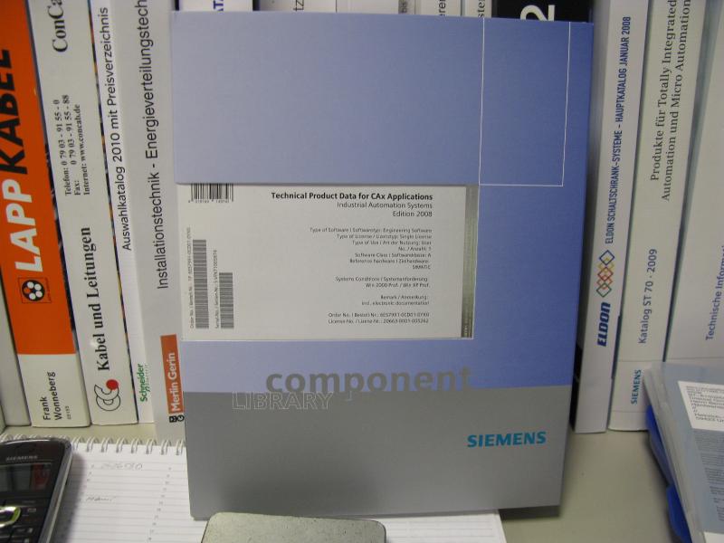

Kann mir einer sagen wo ich Schaltplanmakros für Siemenskomponenten finden kann, oder wo ich welche finden kann.

es gibt von siemens eine cd mit der bezeichnung technical product data for cax apüplications in vier sprachen, einfach mal siemens vertriebler anhauen!

Ab welche Eplan 8 Version kann diese DVD eingesetzt werden

Laut Siemens ab der Version 1.9 HF1...

Auf P8-Magic gucken ansonsten habe ich die Teilchen schon bei Ebay gesehen...
...und 50 Euro ist zwar auch viel Geld aber früher haben die Teilchen noch wesentlich mehr gekostet

Dataportal wurde noch garnicht genannt... sind viele Artikel von Siemens auch neu hinzugekommen...

Auf der Rückseite der CD Box steht 10,-¤
Order Nr.: E86060-D1000-A207-A7-6300

Ja aber diese DVD beinhaltet meines Wissens bspw. keine Eplan-Projekte selbst (Klick)...
Die Siemens-Bestellnummer der DVD mit Eplan-Daten (Projekte, Makros etc.) lautet 6ES7991-0CD01-0YX0 und sieht so aus wie auf dem Bildchen zu sehen...

bin ehrlich, hab noch nciht in die dvd reingeschaut, bin erst beim anlegen der artikel aus dem dataportal

hab jetzt reingeschaut, lt. siemens werden eplan makros bereitgestellt, es werden aber nur excell tabellen zur verfügung gestellt!
