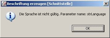

bei folgendem Aufruf aus VBA
w3u.exe /Auto label /PROJECTNAME: J:\EPLAN_P8\AAD\USER\_RBR\fte.edb /LANGUAGE:de_DE /Configscheme: XCable_P8_V10 /DESTINATIONFILE: C:\TEMP_RBR\\KABEL.TXT
wird P8 gestartet, aber dann bekomme ich die angehangene Fehlermeldung. Was ist an diesem Aufruf falsch?

geht es manuell ?
hast mal geschaut wie er dem aufruf im script formuliert (menüpunkt - automatisiertes auswerten) ?

Fehler gefunden:
w3u.exe /NoSplash /Frame:0 /Auto /Quiet label /PROJECTNAME:J:\EPLAN_P8\P\AAD\USER\_RBR\fte.edb /LANGUAGE:de_DE /Configscheme:XCable_P8_V10 /DESTINATIONFILE:C:\TEMP_RBR\\KABEL.TXT
Die Leerzeichen müssen weg.
Aber: Im Schaltplan wird der Kabeltyp<20040> korrekt eingetragen und im Kabelplan und Übersicht ausgegeben, aber im Exportfile macht P8 aus einem "ÖZ-J" dann "OeZ-J".

Es gibt da in den Einstellungen (unter Optionen) des Beschriftungsschema ein Häkchen "Umlaute zulassen". Das einschalten...
