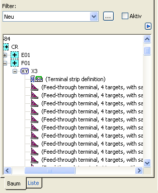

Hallo Eplaner
Ich habe wiedereinmal ein Klemmenproblemchen.
Und zwar habe ich in der Navigationsleiste der Klemmen, viele unbenutzte Klemmen (weiss zwar nicht woher , aber ist so...)
Diese möchte ich gerne entfernen, aber die Option löschen ist nicht aktiv. Auch mit der DEL taste geht da nichts.
Dummerweise kommen diese Klemmen (einfach ohne Bez.) im Klemmenplan vor. Was ich auch nicht will! Kann bitte jemand schnell Helfen... das Schema müsste heute Morgen noch raus... Danke!

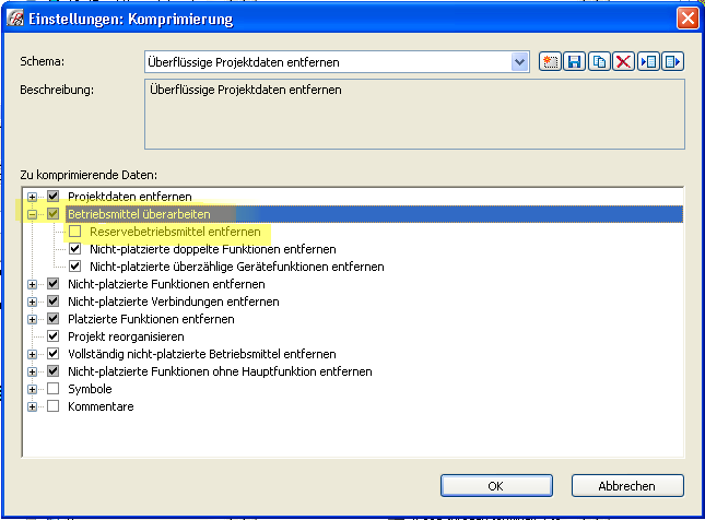

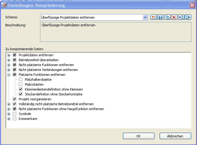

hat du schon mal ueber
Projekt -> Reorganisiere -> Kompremieren
ein neues Schema angelegt und nichtplatzierte Klemmen und Klemmleistendefinitionen entfernt?

Also Komprimiren, Reorganisiren, Verbindungen Aktualisiren, Artikeldatenbank abgleichen... habe ich alles gemach.
Was meinst Du mit Reorganisiren in ein neues Projekt?
Soll ich das Projekt kopieren und dann Reorganisiren?

Wie Du auf dem Bild sehen kannst, sind genau diese Klemmen nicht mit einem Streifen markiert.
Die Anderen lassen sich auch hier nicht löschen. Selbst wenn die Funktion an und für sich aktiv ist.

matthespro
Elektrotechnikermeister, Selbständig
Sehen Sie sich das Profil von matthespro an!   Senden Sie eine Private Message an matthespro  Schreiben Sie einen Gästebucheintrag für matthespro
Beiträge: 532
Registriert: 22.09.2006
Eplan 5.70.3 Prof. Int.
Eplan 21 4.3 Prof. Int. mit GM Tool 3.214
Eplan P8 Prof. Int. 2.2 - Aktuell
EPLAN P8 Fluid Addon 2.2 - Aktuell
Eplan P8 Prof. Int. mit GM Tool
Win 7 64 Bit
MS Office 2010
erstellt am: 02. Dez. 2009 11:50    Editieren oder löschen Sie diesen Beitrag!  <-- editieren / zitieren -->   Antwort mit Zitat in Fett Antwort mit kursivem Zitat    Unities abgeben: 1 Unity (wenig hilfreich, aber dennoch)2 Unities3 Unities4 Unities5 Unities6 Unities7 Unities8 Unities9 Unities10 Unities Nur für pepe-perez 10 Unities + Antwort hilfreich
Original erstellt von pepe-perez:
nein, schau dir mal die beiden Bilder hier an

@mbabilon: Du hast recht, ich habe an den Artikel die Funktionsschablone editiert und zum Teil noch nach nummeriert (um nummeriert).
@matthespro: Ich habe noch ein paar Bilder beigelegt und das noch einmal durchlaufen lassen. Aber ohne Verbesserung.
