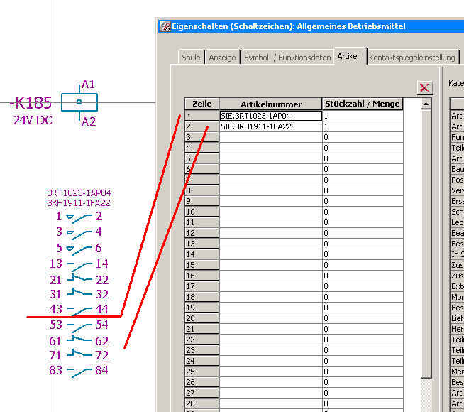

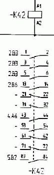

ich bin wieder mal Suche nach einem speziellen Symbol.
Dabei geht es mir um den unteren Teil der "Spule" beginnend mit 1 links oben und endend mit 84 rechts unten.

Das ist prinzipiell eine Spule/Schütz (hier mit 3LS und einem Hilfsblock) sowie einen extra aufgesetzten Hilfsblock. In P8 wird dazu die Spule abgesetzt, der Artikel per Geräteauswahl/Artikelauswahl ausgewählt und dazu einen entsprechend passenden Hilfsblock ebenfalls per Artikelauswahl. Dann bekommst Du diese Abwicklung des Kontaktspiegels automatisch.
Als "Komplettsymbol" wirst Du es nicht finden...

da dieses SIE.3RT1023-1AP04 natürlich nicht vorhanden ist versuche ich es gerade über das DataPortal ...
eine klitzekleine Frage noch:
über das SIE.3RT1024-1AL20 habe ich herausgefunden, dass es sich bei den Kontakten 1-2, 3-4 und 5-6 um Leistungsschliesser handelt.
Ist es in meinem Original auch ein Leistungsschliesser ?
ich mein nur, weil da der Bogen fehlt.

Die grafischen Symbole ändern sich mit der Zeit, je nachdem wie die "Normmacher" Zeit und Lust haben uns zu ärgern...
1,2 + 3,4 + 5,6 sind in der Regel immer Leistungsschliesser bei Schützen...

Beim Einfügen einer Spule
Bibliothek: IEC_symbol
Nummer:    20 / K
Variante:  Variante A
erscheint manchmal zusätzlich zu dem Symbol
- ein Schließer
- zwei Öffner
- nichts
Wie läßt sich dieses "Erscheinen" beeinflussen ?

ok, habs gerade selbst gemerkt:
ein Schliesser hat dengleichen Namen K45 wie die Spule, dann erscheint bei der Spule mit K45 die Schliesser-Kontakte.
wie läßt sich das verhindern ?

@Zusätzliche Symbole
Eplan "baut" den Kontaktspiegel auf sobald es zur Spule dazugehörige Kontakte findet (gleiches BMK).
@Verhindern
Läßt sich nur durch ein anderes BMK verhindern. Also Spule heißt bspw. K45, Schliesser heißt dann bspw. K100...

ich glaub jetzt hab ich den Zusammenhang gelernt:
Die Öffner und -Schliesser Folge, die in dem o.g. Bild zu sehen ist, ist die Summe in diesem Fall aller K42-Öffner und -Schliesser.
D.h. wenn der Rest von dem Projekt fertig ist, dann sollte die Spule K42 komplett dargestellt sein, oder ?

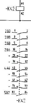

Original erstellt von DGSTPL:
... oder auch doch nicht:
Ich dachte wenn ich beim Einfügen einer Spule in der o.g. Form unter "sichtbares BMK" ein vorhandenes auswähle, dann würden in der aktuellen Zeichnung die zuvor verwendeten Schliesser und ÖffnerKontakte verwendet. Dies ist aber leider nicht der Fall, denn aktualisiert (Verbindungen aktualisieren und Auswahl synchronisieren) habe ich schon durchgeführt.

hi
Hast du denn beim Relais / Schütz eine Funktionsschablone erstellt ?
Also die Bestückung des verwendeten Bauteiles vorgegeben, definiert ?
Schliesser ist nicht gleich schliesser
Es gibt diverse Arten.
Auch beim Wechsler hat es im Prinzip einen schliesser dabei.
Ist aber ein wechsler kein schliesser.
Schau dir auch die kleinen Unterschiede bei den Symbolen an.
Hilfsschliesser (Hilfskontakt) ist auch etwas anderes. usw.
Aber du musst genau den verwenden, den du in der Schablone hast.
Am besten geht es, wenn du den nimmst im Betriebsmittel Navi, und ihn platzierst.
(Sofern du eben eine Schablone erstellt hast)
Und wie Bernd es oben beschrieben hat. Artikel müssten definiert werden.
Erst dann kann man entspannt arbeiten.
Ich denke du musst zuerst mal an den Grundregeln arbeiten.
Und immer sehr logisch denken, Den P8 denkt NUR logisch.
Es kann nicht unterscheiden wie etwas nur "aussieht"
