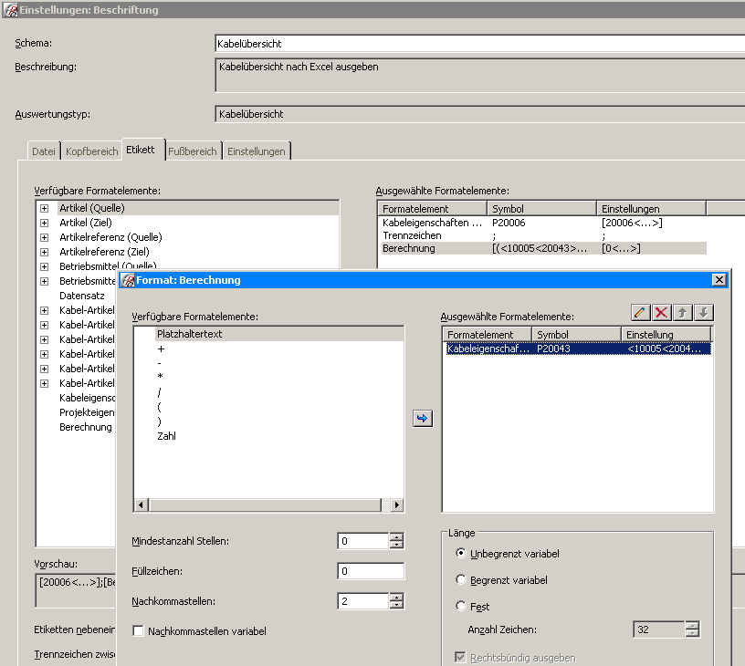

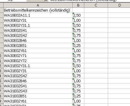

ich möchte im Beschriftungsmodul eine Kabelübersicht ausgeben, dabei soll der Querschnitt(Feld 20043) immer mit 2 Nachkommastellen ausgegeben werden. Also z.B. 1,50 oder 70,00. Unter E5 war das einfach durch den Eintrag #.## im Formular vorzugeben.

Mmh... ich benutze das so nicht aber eine Möglichkeit wäre das über das einfügen des Platzhalters nicht direkt sondern über die Berechnung. Dort kann man das entsprechend für diesen Platzhalter formattechnisch vorgeben...
Aber -> ob das DIE Lösung ist kann ich nicht sagen...

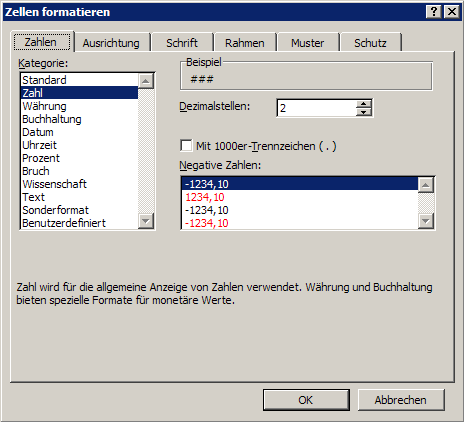

VorlageQuerschnitt2-Kommastellen.zip
Das geht schon... nur muss es in Excel passieren (Siehe Screenshot)
Hab dir eine Beispielvorlage erstellt.
Jonny

Danke Bernd, das funzt.
Danke auch an Jonny, aber genau das war in diesem Fall nicht gewünscht, da die Daten per VBA zum Excel geschickt werden und ich dann die Zellen für jeden Datensatz vorab formatieren müsste. Das kann ich mir so sparen.
