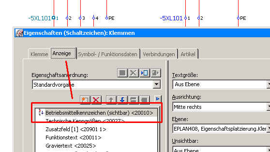

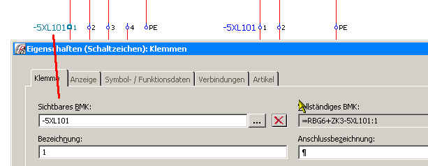

wie kann ich verhindern, dass für ein Bauteil die vollständige BMK-Bezeichnung angezeigt wird ?
Nach Einfügen oder Duplizieren erscheint zunächst nur die Anschlußkennung des "Quell-"Bauteils. Nach dem Bearbeiten und anpassen des vollständigen BMK in den Eigenschaften, wechselt die Anzeige dann zur Darstellung der vollständigen BMK-Anzeige.

Standardmäßig wird eigentlich das sichtbare BMK angezeigt, ausser man verändert die Anzeigeeinstellungen...

Gut ! Das lässt sich doch unter dem eigenen Profil abspeichern, oder ?
Hmm, kann es leider nicht finden, wo das geht.
2)Beispiel: die Bezeichnung der Klemme des BMK lautet  =Halle+Schrank-X0:1
Manchmal beim Duplizieren wird bei der nächsten X0:2 aber manchmal auch nur 2 angezeigt. Ich möchte aber eig. dass in dem Format X0:2 angezeigt wird.
Wo läßt sich das nun wieder noch gleich einstellen ?
