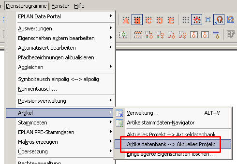

Artikel-DB mit dem Projekt schon einmal abgeglichen?

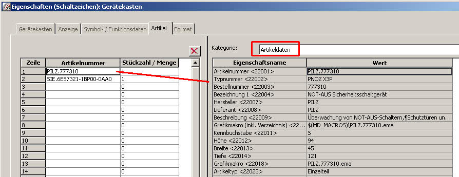

So wie im Bildchen...

Also ich habe das versucht, kann das aber nicht auswählen. Die Felder für Aktuelles Projekt---->Datenbank und Datenbank----->Aktuelles Projekt sind gesperrt. Kann das damit zusammenhängen das ich das Projekt schon abgeschlossen habe und momentan in Revision arbeite?

Nein sollte auch so funktionieren wenn es nicht komplett abgeschlossen ist (sollte ja sonst könntest Du keine Revision fahren - Schreibschutz). Hast Du das Projekt mal im Seiten-Navi markiert und dann versucht den Abgleich zu fahren?

Kannst Du denn die Artikeldaten am Objekt sehen (so wie im Bildchen)?

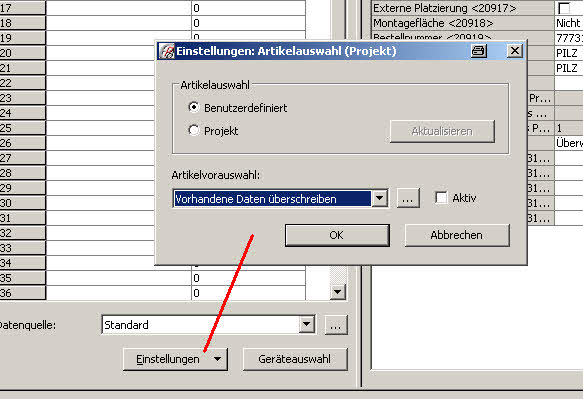

Was mir jetzt noch momentan einfällt wäre ob Du eventuell auf die falsche Artikeldatenbank schaust.
Man kann ja die Artikelauswahl auf die allgemeine stellen oder bspw. aus der Projekt-AV auswählen (siehe Bildchen). Das würde jetzt ein Hinweis sein warum Du auch bei einer Artikelauswahl nur unvollständige Daten siehst. Man sollte vorzugsweise immer auf die allgemeine AV schauen bzw. auswählen...
